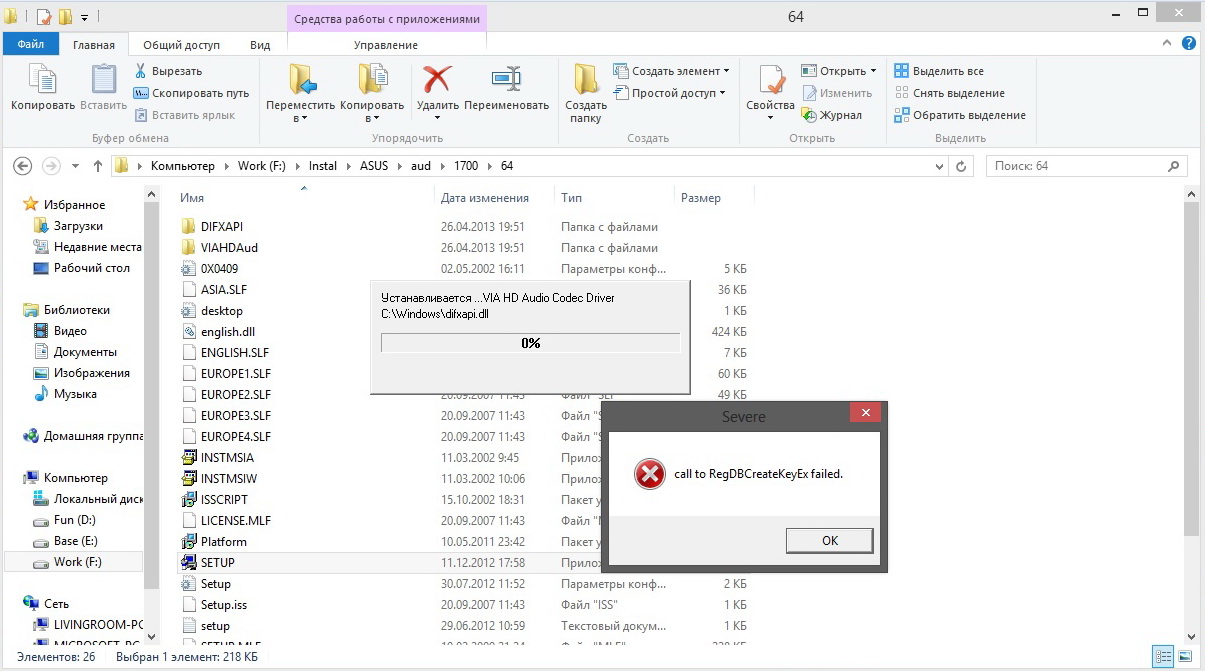

Профиль | Отправить PM | Цитировать Удалил разделы Persisted и Store, не помогло. Сам драйвер звуковой карты установился через диспетчер устройств, звук есть, но ни определение гнезд, ни выбор каналов, ни микрофон не настраиваются через стандартное управление звуковым драйвером в винде. То есть нужна сама панель via hd audio deck, или её аналог чтобы управлять звуковой картой. Ручная установка панели, которую я нашел на этом форуме в поиске не помогает. Панель просто не запускается, хотя в процессах висит.
Драйвера качал со station-driver и сайта via, специально для вин8 х64, версии 1050, 1200а, 1600, 1700. Все они запакованы одинаково, но при распаковке возникает ошибка. Скрин прилагаю ниже. |

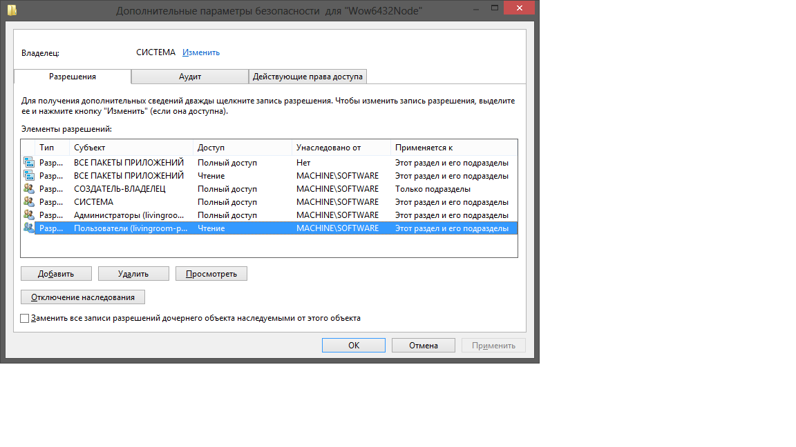

Профиль | Отправить PM | Цитировать pont66, на разделе реестра
HKEY_LOCAL_MACHINE\SOFTWARE\Wow6432Node правой кнопкой мыши -> Разрешения -> кнопка Дополнительно -> покажите скриншот. |
