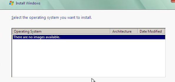

Столкнулся вот с какой проблемой. При попытке установить на виртуальной машине Windows Vista Ultimate x86 с использованием файла ответа, что сгенерированного своими руками, пользуясь руководством, http://oszone.net/8587 , что полностью взятого из примеров, http://oszone.net/8605#answer в итоге получаю один и тот же результат - вижу сообщение о том, что нет доступных образов. (см. рисунок в приложении) В русскоязычном варианте интерфейса установки это фраза "Отсутствуют доступные образы" К сожалению, поиски такой фразы на форуме привели меня лишь к этому сообщению. Цитата gorec_74:
Т.е. проблема именно в файле ответов. Но вот что именно в нем вызывает эту проблему??? Еще раз прошу Вашей помощи - помогите разобраться, в чем загвоздка. |

Профиль | Сайт | Отправить PM | Цитировать Alexus78, у вас не хватает параметра InstallFrom - нужно указать программе установки, какой образ использовать.
См. Примеры и сравнивайте со своим файлом... |

Спустя 2 часа я уж и сам разобрался что и по-чем. Хотя в первый "заход" проковырялся около 5-ти... Да, действительно, надо более внимательно изучать "методические пособия" ...А "загвоздка" оказалась в том, что изначально оригинальный MSDN образ содержал в себе ДВА типа операционки - x86 и x64 А параметр "InstallFrom" таки-да был пропущен. Вот от того-то и появлялось подобное сообщение. Так что, наука на будущее и совет остальным - более внимательно изучать ПРИМЕРЫ!!! Спасибо, Vadikan, ! |
