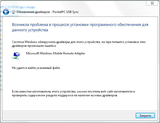

Здравствуйте!
Топики
http://forum.oszone.net/post-1455534.html
http://forum.oszone.net/thread-154190.html
не помогли.
Windows 7 Максимальная x64 SP1. Сижу под администратором. Переустановки WMDC не помогают. В начале нормально идёт установка, а потом будто бы происходит откат(прогрессбар ползёт назад - или так и надо?), хотя ничего такого не пишется.
Собственно когда подключаю своё WM устройство - драйвера на него не ставятся вот из-за такой ошибки - см. аттач.
Проблема однозначно в винде, т.к. подключил КМК к нетбуку и он обнаружился нормально.
хотелось бы решить проблему на компьютере...

Отправлено: 20:36, 31-08-2011 | #5
Благодарности: 15546
Magister Yoda, файлы rndismpx.sys и usb8023x.sys существуют?
Отправлено: 21:04, 31-08-2011 | #6
Аватара для Magister Yoda
Сообщения: 87
Благодарности: 2
rndismpx.sys
C:\Windows\winsxs\amd64_netrndis.inf_31bf3856ad364e35_6.1.7600.16385_none_23b780d15f7da9af
C:\Windows\System32\DriverStore\FileRepository\netrndis.inf_amd64_neutral_4c56d83f6e4d75b0
usb8023x.sys
ну то есть оба файла есть и каждый из них лежит в двух директориях
Отправлено: 21:19, 31-08-2011 | #7
Еще можно с помощью Process Monitor помониторить, что происходит при установке.
Выложите лог (меню File -> Save) в архиве, на любой файлообменник.
Отправлено: 09:46, 01-09-2011 | #8
Сообщения: 87
Благодарности: 2
Честно говоря уже проще переустановить виндовс...
З.Ы. До этого на этой же винде нормально подключал пару месяцев назад. Видимо какой-то кривой драйвер или программу поставил и после этого перестал подключаться.
Petya V4sechkin, огромное спасибо за помощь, но честно говоря мне проще будет на нетбуке прошить, чем тут всё это делать)
Отправлено: 09:51, 01-09-2011 | #9
Magister Yoda, напрасно отметили тему решенной (переустановка системы - не решение).
Поскольку Microsoft Windows Mobile Remote Adapter относится к классу Net (сетевых адаптеров), это могла быть программа, затрагивающая сетевые компоненты (например, антивирус/файрвол или мониторинг трафика).
P. S. А лог Process Monitor было бы интересно посмотреть.
