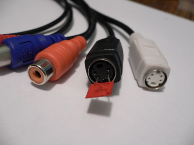

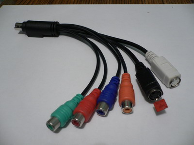

WIN XP SP2 Проблема _ - при подключении видеокарты к телеку. Выход на видеокарте S-Video 7 PIN Шнур: S-video- c выводом на красный - зеленый - синий переходник для Composite Вход на телеке Composite Так вот: сигнал появляется лишь в случае подключения композитного выхода телевизора к зеленому проводу переходника. все бы хорошо: но телевизор отображает лишь черно-белое изображение/Перепробовал все варианты настроек, все форматы сигналов Прошу помощи опытных пользователей, привык смотреть фильмы на телевизоре Заранее всем спасибо. ![]() |

Профиль | Отправить PM | Цитировать Brazik, телек надо подключать к СИНЕМУ выходу, и втыкать его в AV вход телека. Если телек не определяется надо в настройках драйверов поставить галку "Принудительное определение ТВ" или как-то так.

перед подключение телевизора к компьютеру НЕОБХОДИМО сделать следующее.
1. Что-бы определить к какому из выводов (красному, зелёному или синему, а бывает ещё и белый) нужно подключать телевизор используй сопротивление 75 Ом, которое нужно поочерёдно подключать на разноцветные выводы с видеокарты, пока в настройках видеокарты не станет активным раздел с выбором режимов "Клон" "Вертикальное расширение" "Горизонтальное расширение" "Двойной просмотр" Для этого я использую разъём "тюльпан с запаяным в него сопротивлением 75 Ом. После подключения к одному из разъёмов, надо зайти: Правый клик на рабочем столе-Свойства-Параметры-Дополнительно-Вкладка видеокарты-параметры nView. Если раздел стал Активным значит тот разъём к которому в данный момент подключено сопротивление и есть тот который нам нужен. Если раздел не активен переспавляем сопротивление в другой разъём и снова смотрим стал-ли активным раздел "Пареметры nView" ВАЖНО !!! ПРОВЕРКА АКТИВНОСТИ ПАРАМЕТРА ПРОВОДИТЬ ПОСЛЕ КАЖДОГО ПЕРЕКЛЮЧЕНИЯ СОПРОТИВЛЕНИЯ (ЗАКРЫТЬ ВСЕ ОКОШКИ И ПОВТОРИТЬ СНОВА Правый клик на рабочем столе-Свойства-Параметры-Дополнительно-Вкладка видеокарты-параметры nView. Если раздел стал Активным значит тот разъём к которому в данный момент подключено сопротивление и есть тот который нам нужен. ) Если разъём найти не удаётся то возможные причины: 1. Как ни странно не подходит переходник с S-Video на RCA хотя и был в комплекте с видеокартой (такое встречалось), приходилось покупать другой переходник самый простой, у которого только один выход RCA, и с ним всё замечательно работало. 2. Эта причина скрыта в особенности некоторых видеокарт. Дело в том что в видеокартах 2 RAMDAC. К одному из них подключен разъём монитора CRT (VGA), а к другому разъём для монитора DVI. А TV выход подключен в большинстве видеокарт подключен можно сказать "паралельно" разъёму DVI. Считается что разъём CRT(VGA) является основным. НО в некоторых моделях видеокарт сделано всё наоборот основным сделан разъём DVI, а TV выход подключен "паралельно" разъёму CRT(VGA). ЕСЛИ к тому RAMDAC к которому подключен "паралельно" TV выход, подключить монитор, то выхода на телевизор получить не удастся. Тоже относится к видеокартам у которых два разъёма DVI. После определения нужного разъёма можно подключать к нему телевизор ОЧЕНЬ ВАЖНО !!! ОБЯЗАТЕЛЬНО ОТКЛЮЧИ ОТ ТЕЛЕВИЗОРА АНТЕННУ, В ПРОТИВНОМ СЛУЧАЕ МОЖЕШЬ СПАЛИТЬ ЛИБО ВХОД ТЕЛЕВИЗОРА, ЛИБО TV ВЫХОД ВИДЕОКАРТЫ, ЛИБО САМУ ВИДЕОКАТРУ Антенну подключить к телевизору можно будет после того, как будет подключен компьютер и настроено изображение. Как правило после определения нужного разъёма на выходе видеокарты, с подключение уже проблем не существует. Для подключения рекомендую использовать тонкий коаксиальный кабель с волновым сопротивление 75 Ом. С таким кабелем (в отличии от "китайского ширпотреба" продаваемого на каждом углу) изображение более помехозащищено от внешних воздействий (кстати и для передачи звука рекомендую тот-же кабель). Можно конечно использовать и дорогостоящие настоящие фирменные кабеля. После соединения кабелем выхода видеокарты и AV входа телевизора. Необходимо снова зайти: Правый клик на рабочем столе-Свойства-Параметры-Дополнительно-Вкладка видеокарты-параметры nView, и выбрать тот режим работы которых необходим. Если нужно чтобы на экране телевизора отображался рабочий стол с компьютера и хотим смотреть фильмы на телевизоре, то выбираем режим "Клон" и в пункте: "Видеотражение" устанавливаем Автовыбор или Включить. (сразу скажу рабочий стол на экране телевизора смотриться очень плохо) Если хотим смотреть фильмы на экране телевизора то выбираем режим "Двойной просмотр (Dual View). и в пункте: "Видеотражение" устанавливаем Автовыбор или Включить. В таком режиме можно даже установить разные картинки на рабочих столах компьютера и телевизора, и даже перетаскивать приложения с рабочего стола компьютера на экран телевизора. (РЕКОМЕНДУЮ ЭТОТ РЕЖИМ) Два подводных камня: 1. И разъём правильный нашли (режим "Клон" активен при подключении сопротивления 75 Ом на выходе видеокарты) и кабель хороший, а когда подключаешь телевизор режим "Клон" не активен ??? ПРИЧИНА кроется в конструкции телевизора. Попадались телевизоры (в часности Rolsen) у которых сопротивление входа AV не соответствовало стандартам. В данном случае спасает всё тоже сопротивление 75 Ом, которое необходимо подключить паралельно входу телевизора. Хотя если на телевизоре не один AV вход можно воспользоваться другим (через разъём Scart например). 2. Есть картика но чёрно-белая. ПРИЧИНА 1-я. Установлена не та система цветности на компьютере (как правило телевизор определяет автоматически, если нет то на телевизоре установить PAL-D). ПРИЧИНА 2-я. Очень неприятная. Связана опять же с видеокартой, точнее с переходником с S-Video на RSC. Встречается очень редко и преимущественно на видеокартах ATI и Intel. Если кому интересно расскажу дополнительно. |

Был переходник с 3мя выходами(красный, синий, зеленый) и изображение было только через 1 и черно-белое Ничего не помогало Проблема решилась сменой переходника где всего 1 выход на тюльпан |

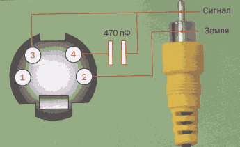

Профиль | Отправить PM | Цитировать Уважаемый eisbar, хотелось бы узнать как решить проблему, связаyную с причиной №2
Вы писали "ПРИЧИНА 2-я. Очень неприятная. Связана опять же с видеокартой, точнее с переходником с S-Video на RSC. Встречается очень редко и преимущественно на видеокартах ATI и Intel." У меня видео карта Mobile Intel(R) 945GM Express Chipset Family. Спасибо! |

Tck
Цитата kinoshnik:
Нужно сделать соединение вот так. |

Профиль | Отправить PM | Цитировать Спасибо! Мне один знакомый дал такой же совет. Что ж, будем ваять
