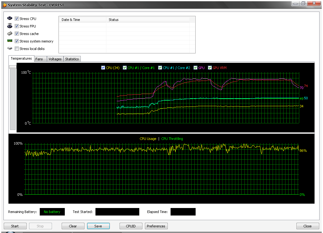

Проблема заключается в следующем, при работе с приложениями(играми) на видеокарте происходит нагрев GPU VRM до 100"С и выше. Вопрос: возможно ли, что перегрев это самого GPU VRM из-за недостаточной мощности БП, т.к. проявляется это при возрастании нагрузки. Ранее не грелась(на старой конф.), заметил после апгрейда(Summ_inf.txt).
Спасибо! Да, кроме того со стороны GPU VRM при нагрузке слышен звук, похожий на сверчка(дроссели наверно). Графическое изображение температур: grafic.png B настоящее время БП Enhance 350W max |

Профиль | Отправить PM | Цитировать slawok25, Радеон 1900ХТХ и БП на 350 ватт??? Проще было просто сразу выкинуть ее в форточку... Сгорить оно у вас (БП, или видеокарта, или еще что-нить). БП менять однозначно.

Профиль | Отправить PM | Цитировать zip000 спасибо за совет! Я так и предполагал.
Хотелось бы для полной уверенности услышать мнения других спец-ов. |
Отправлено: 15:03, 12-04-2008 | #3 |
Профиль | Отправить PM | Цитировать Купи новый БП! От хорошего производителя и мощностью не менее 450 ватт. Цена такого БП обычно от 50$ и выше. Энергопотребление одной только видеокарты в твоём варианте составляет 120 ватт, а ещё ведь есть всё остальное. Даже если замена БП не решить проблему с нагревом, то менять БП тебе всё равно нужно обязательно . Иначе велик риск лишиться компьютера вообще.

Профиль | Сайт | Отправить PM | Цитировать slawok25, кулер на видюхе не остановился случаем? что-то уж больно много 100С. Можно воду кипятить...
Конечно гипотетически все может быть, но лично я пока не встречал нагрева из-за плохого БП. Оно или сгорает от мгновенной перегрузки или работает нестабильно. Хотя кто знает, может еще встречусь))). А БП менять однозначно. |

Профиль | Отправить PM | Цитировать FRZ C кулером на видюхе все нормально, термопаста поменяна и на чипе и на gpu vrm.
Система охлаждения стандартная, при установке дополнительного кулера на обдув vrm температура немного снижается, но смысл в том, что это не устранят причину возникновения перегрева (???каторая возможно в недостатке питания???) |

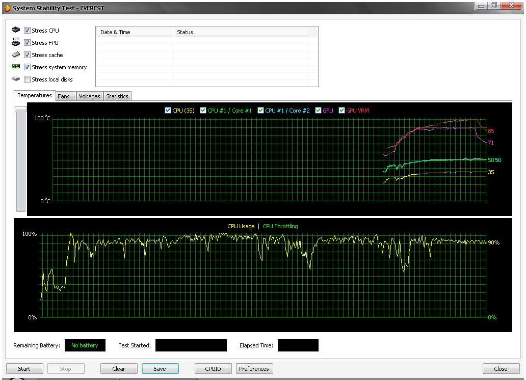

Профиль | Отправить PM | Цитировать Приобрел БП FSP ATX на 500 Вт, с отдельным питанием на видеокарту. Предварительные результаты замены, с тем же приложением видны на графике 500W.png
Общий смысл сводится к тому, что температура GPU VRM в пределах 90"С, а точнее 85-87"С. И если мне не изменяет память, то производитель допускает подобные температуры!?!?!Посторонние звуки также исчезли. Есть ли еще какие соображения? Спасибо!!! |
