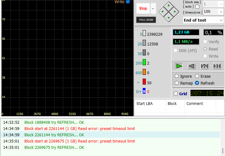

Привет. Поможете по victoria hdd. Виндовая версия, mbr отключил. Делал по умолчанию скан, ничего не нашло, делаю рефлеш по умолчанию выдало 250 как то так блоков, отрефлешило. Думаю дай уменьшу скан блока, сделал меньше, повторно выдало больше тыщи блоков, но всё отреставрировало. Но щас делаю скан по одному блоку, 48 блоков за 1гб нашло. Но это очень долго. Вот думаю поможет ли тут erase? Очистяться ли пендинги в смарте до 0. Смарт на фото.

рефреш - это просто обновить вид, как понимаю. Если хотите закрыть проблему - разве что переназначить. ремап. Тогда вместо этих проблемных будут использоваться резервные ячейки. Но резерва не столь много.

Сообщения: 53

Его уже давно сменил, но смарт уже не изменишь.

Вот так ремап или по умолчанию чтение+ ignone ничего не находят. А рефлеш вон куча, обновляет. По одному блоку начал сканить и итог 50 штук за 1гб. До окончания 650ч. Вчера вот сканил 128 блок нашло и исправило тыщу таких логических блоков. Вот подумал об erase. Быстрее будет. Только поможет ли избавиться от софтовых проблем. Ведь если нет, то файлы делет.

Для борьбы с пендингами выполните полное стирание диска Write (Erase диск не стирает).

Сделал erase и write wr lba потом. Диск начал работать намного лучше. А вот смарт не поменялся, все те же пендинги и cautons пишет.. Ну почему для WD нет софта по обновлению смарта.

обновление смарта не вылечит ячейки.
только сотрет инфу о них.

Radeon67, Забудьте про Викторию и любой другой софт, все делается гораздо проще:
1) Стираем всю разметку с диска.
2) Создаем один большой раздел на весь хард.
3) Запускаем форматирование, сняв галочку с быстрого формата.
4) Ждем.
Сия нехитрая процедура либо вылечит диск, либо добьет его окончательно.

Сделал и полное форматирование и викой прошёлся запись dde после, смарт так и не поменялся. Может забить гвоздь на это.
