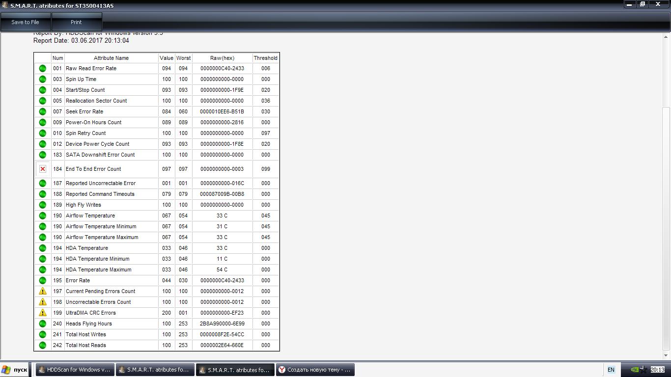

Вопрос: Насколько критичны эти ошибки, что они означают (простыми словами) и можно ли их исправить?

Александр_Сергеев@vk, Снизу вверх - проблемы с Сата кабелем, все ошибки которые накопитель не смог исправить, кандидаты на переназначение (ремап), то-есть возможные "бэды".

Благодарности: 268
Ага, проблемы с кабелем эпичные, остальные ошибки могли быть как из-за него, так и из-за окисления контактов. Меняйте кабель (берите лучше с металлическими защелками), контакты почистить тоже не помешает. Дальше, если проблемы в работе не исчезнут, нужно будет разбираться с "кандидатами на переназначение" - нестабильными секторами, их у вас 12 (197 атрибут) - это дело ответственное, поэтому лучше обзавестись бэкапом всего важного, а затем ремап
Атрибут 184 провален: опустился ниже порога, при котором производитель считает диск безусловно негодным.
Атрибут этот связан чисто с внутренней электроникой диска, не имея никакого отношения к внешним цепям.
