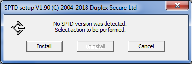

Профиль | Отправить PM | Цитировать AyrGlad, по поводу драйверов:
ошибки из журнала
Имя журнала: System Источник: Application Popup Дата: 05.11.2018 10:17:41 Код события: 1060 Категория задачи:Отсутствует Уровень: Ошибка Ключевые слова:Классический Пользователь: Н/Д Компьютер: Harry-ПК Описание: Не удается найти описание для идентификатора события 1060 из источника Application Popup. Вызывающий данное событие компонент не установлен на этом локальном компьютере или поврежден. Установите или восстановите компонент на локальном компьютере. Если событие возникло на другом компьютере, возможно, потребуется сохранить отображаемые сведения вместе с событием. К событию были добавлены следующие сведения: \??\C:\Windows\SysWow64\Drivers\vdezmtaz.sys ресурс сообщения существует, но сообщение не найдено в таблице строк и таблице сообщений Xml события: <Event xmlns="http://schemas.microsoft.com/win/2004/08/events/event"> <System> <Provider Name="Application Popup" /> <EventID Qualifiers="49152">1060</EventID> <Level>2</Level> <Task>0</Task> <Keywords>0x80000000000000</Keywords> <TimeCreated SystemTime="2018-11-05T07:17:41.791605700Z" /> <EventRecordID>264907</EventRecordID> <Channel>System</Channel> <Computer>Harry-ПК</Computer> <Security /> </System> <EventData> <Data> </Data> <Data>\??\C:\Windows\SysWow64\Drivers\vdezmtaz.sys</Data> <Binary>000000000200300000000000240400C0000000006B0300C000000000000000000000000000000000</Binary> </EventData> </Event> Имя журнала: System Источник: sptd Дата: 05.11.2018 10:17:39 Код события: 4 Категория задачи:Отсутствует Уровень: Ошибка Ключевые слова:Классический Пользователь: Н/Д Компьютер: Harry-ПК Описание: Не удается найти описание для идентификатора события 4 из источника sptd. Вызывающий данное событие компонент не установлен на этом локальном компьютере или поврежден. Установите или восстановите компонент на локальном компьютере. Если событие возникло на другом компьютере, возможно, потребуется сохранить отображаемые сведения вместе с событием. К событию были добавлены следующие сведения: Xml события: <Event xmlns="http://schemas.microsoft.com/win/2004/08/events/event"> <System> <Provider Name="sptd" /> <EventID Qualifiers="49156">4</EventID> <Level>2</Level> <Task>0</Task> <Keywords>0x80000000000000</Keywords> <TimeCreated SystemTime="2018-11-05T07:17:39.077201000Z" /> <EventRecordID>264905</EventRecordID> <Channel>System</Channel> <Computer>Harry-ПК</Computer> <Security /> </System> <EventData> <Data> </Data> <Binary>000000000100000000000000040004C07C0000000D0000C000000000000000000000000000000000</Binary> </EventData> </Event> Посмотрите, существует ли файл C:\Windows\SysWow64\Drivers\vdezmtaz.sys и что у него в свойствах на вкладке Подробно. Попробуйте отключить или удалить SPTD. |
Отправлено: 11:06, 05-11-2018 | #8 |
Новый участник Сообщения: 10
SPTD не установлено. |

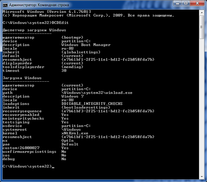

Support L1+ Сообщения: 5420
Профиль | Отправить PM | Цитировать AyrGlad, Загрузитесь в систему и дайте на всякий случай еще скриншот с вывода команды BCDEdit (в командной строке от имени Администратора).
