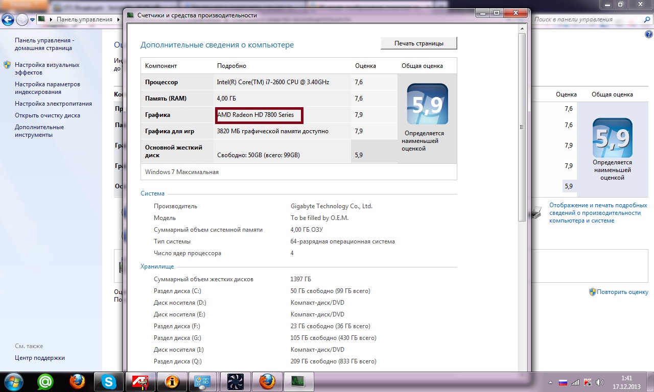

Сообщения: 24
Тип файла: jpg 2.jpg
(220.4 Kb, 30 просмотров)
Цитата WSonic:
Цитата leonardo_aboltys:
Блок питания на 600 »
Такой модели нет.
Графика AMD Radeon HD 7800 Series »
Такой модели нет »
На счет блока питания, соглашусь,описал только его характеристику.Но видеокарта:
На счет блока питания, соглашусь,описал только его характеристику. »
Ну, и???
Но видеокарта: »
Это серия видеокарт, в которую входят 7850 и 7870 - у вам какая? И производителя не забудьте назвать.
