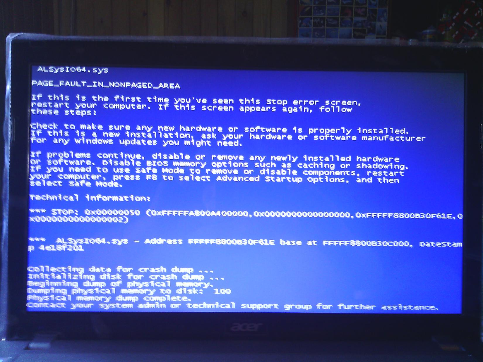

Привет всем.
Получилась такая проблема купил ноут ACER ASPIRE V3-551G, поставили при покупке Windows 7 Максимальную. До автоматических обнов работало все нормально. После обновления при разгрузке Винды начал появляться БСОД, а конкретнее, когда прогружается звук винды выкидывает БСОД. Долго искал как исправить проблему, пока не нашел, решил обратиться к Вам. Фото ошибки прилагаю, заранее спс за помощь.
Извиняюсь за качество фото.

toshnotik, http://answers.microsoft.com/ru-ru/w...4-d821c1b9f532
Долго искать не надо, на скриншоте сбой на ALSysIO64.sys - удалите Core Temp вместе с этим драйвером.

Сообщения: 14
Petya V4sechkin, я не сильно силен в компах, т.е. мне удалить прогу Core Temp и все, проблема решена?

toshnotik,
Если после удаления программы драйвер останется, а он скорее всего останется.
Запустите от имени Администратора AutoRuns ,
на вкладке drivers , найдете Ваш ALSysIO64.sys, правой кнопкой по нему, Jump откроете сначала место
положение файла, потом запись в реестре, или наоборот. Удалите файл и удалите запись в реестре.

Сообщения: 14
ruslan..., Все сделал как сказал, но:
1. Core Temp не был установлен в систему;
2. После запуска AutoRuns файла ALSysIO64.sys не нашел, значит просто нада было удалить прогу из автозапуска?
Но в реестре нашло одну ссылку на файл ALSysIO64.sys.

toshnotik,
Программу вообще нужно удалить.
Затем запустите AutoRuns и в опциях > фильтр опций - снимите все галочки, нажмите рескан и смотрите ALSysIO64.sys
И конечно, уберите из автозапуска все, что оставила после себя это программа.

Сообщения: 14
ruslan...,
большое спасибо за помощь, сча буду тестить.
Запустил, файла не нашел, видимо из-за того что прога не была установлена в систему, просто Core Temp стоял в автозагрузке, как я понял, снес прогу и проблемы исчезли вместе с файлом
