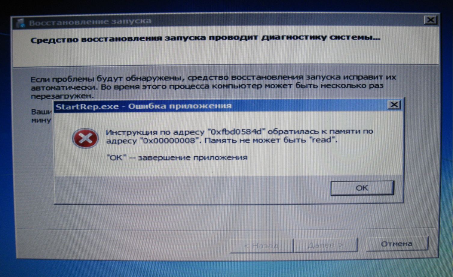

Возникла такая проблема. Принесла мне сестра свой ноут (почистить от всякого не нужного, дефрагментацию сделать ну и на вирусы проверить). Что я и сделала - нашла кучу вирусов(удалила); установила DrWeb; почистила диск CCliner-ом и, так как диск был забит уже до предела (горел красным) решила, на свою голову, сжать диск для экономии места, что не раз уже проделывала у себя на компе и двух своих ноутах. Запарилась ждать и отменила сжатие, а галочку в свойствах диска не сняла. После перезагрузилась - тут и на чалась свистопляска. В БИОС можно было зайти, но Винда не грузилась. Писала: EJCLG is compressed и требовал перезагрузки. Далее, порывшись на форумах, нашла тему по данной проблеме - зашла с LiveCD и сняла галочку и разжала всё обратно. Винда стала грузиться, но до заставки с голубыми обоями (не знаю как назвать), после чего появляется окно с текстом: Инструкция по адресу "0xfb8d584d" обратилась к памяти по адресу "0x00000008" Память не может быть "read". Что мне дальше предпринять? Подскажите, пожалуйста.

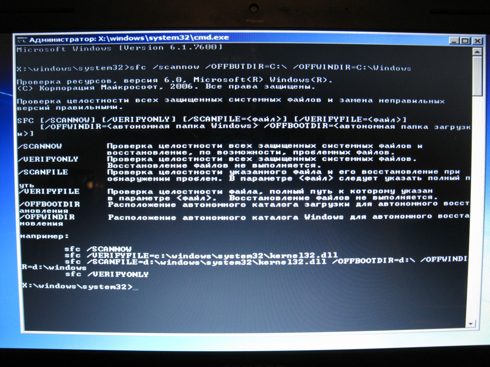

Профиль | Отправить PM | Цитировать okshef, что-то не получается сделать проверку. Вроде всё делаю как нужно. Воспользовалась DISKPART - буквы дисков в среде востановления теже, что и при обычной загрузке. Прописала в командной строке sfc /scannow /OFFBOOTDIR=С:\ /OFFWINDIR=С:\windows. Но проверка не проходит, а выскакивает предложение перезагрузить систему и выполнить проверку еще раз. Посоветуйте,пожалуйста, что ещё можно предпринять.

Профиль | Сайт | Отправить PM | Цитировать zannnoza, фото окна с командой хотелось бы посмотреть...
Цитата zannnoza:

Профиль | Отправить PM | Цитировать Уже не помню, пробовала я там пробел ставить или нет. Сейчас попробую написать как в Вашем примере и результат сфоткаю.
Вот фотки. На одной ошибка, которая выскакивает при загрузке винды. А на второй результат команд в командной строке. |

Профиль | Сайт | Отправить PM | Цитировать zannnoza, offbutdir это не offbootdir
Выполните проверку памяти: Выявление проблем с оперативной памятью средствами Windows 7 |

Профиль | Отправить PM | Цитировать Сорри, торопилась. Сейчас снова попробую.
Ладно буду тестить. Видимо это на долго сегодня okshef, ещё раз огромное спасибо. Результаты выложу позже. |

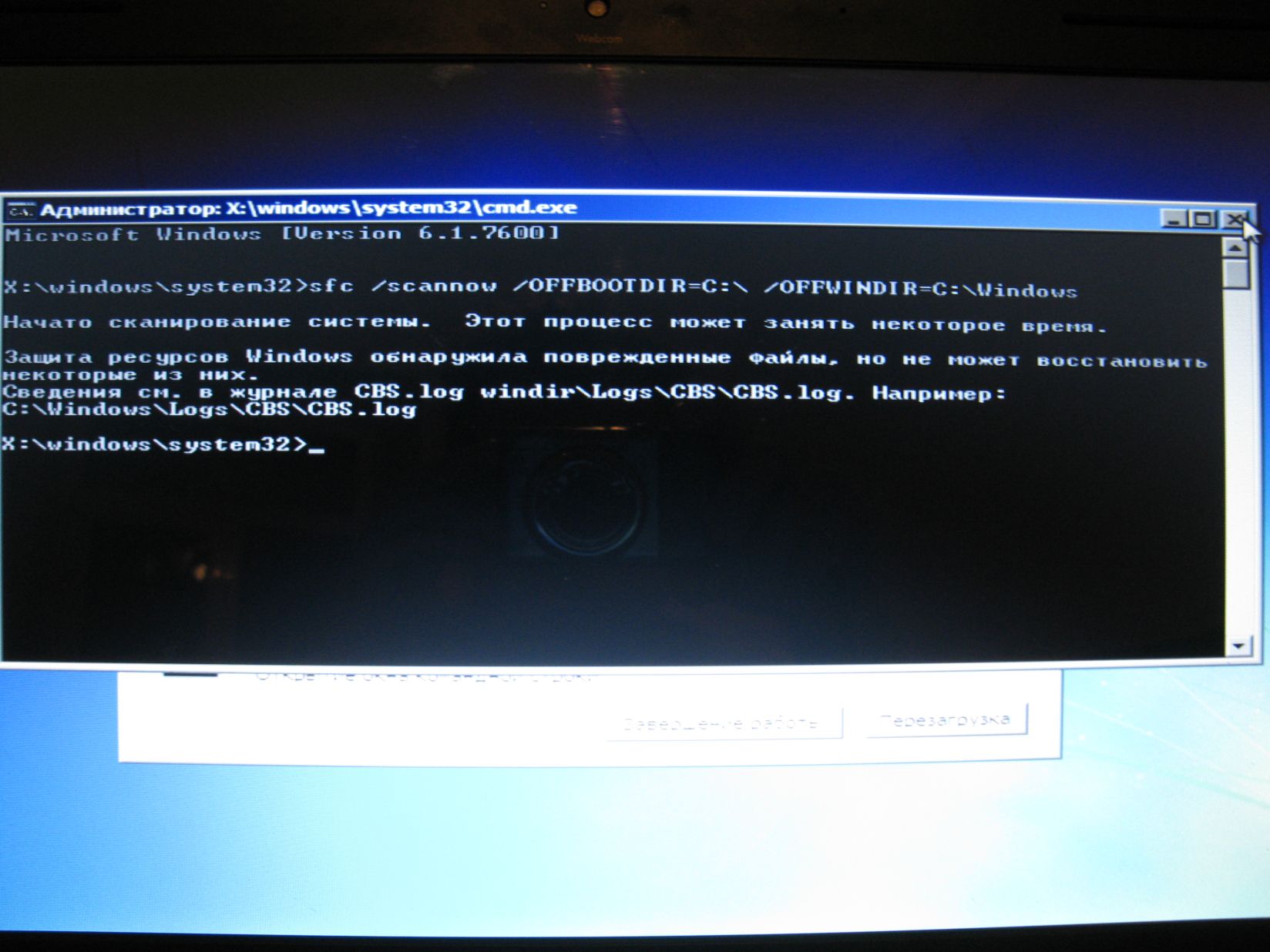

Профиль | Отправить PM | Цитировать Тестирование памяти ошибок не выявило. Проверка системных файлов (SFC.exe) в Windows RE прошла. Видимо я изначально делала ошибку в написании команды. Фотку экрана и лог с ошибками прилагаю.
PS Лог закинуть не могу, весит больше 14 Мб. Куда его можно закинуть, что бы Вы глянули или что самой смотреть, что бы выявить сбойные файлы? |
