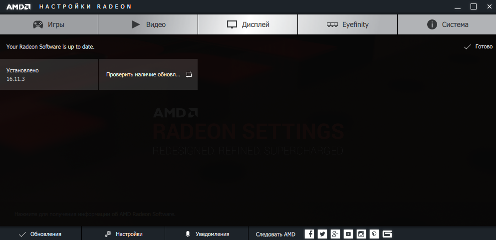

Ребят, помогите, будьте добры.
Проц: xeon e5450 3.5Ghz
М/П: asus p5k/epu
4gb DDR2
Блок на 600 ватт
купил rx 460 с рук на замену старой gf210
карта рабочая, проверялась на двух пк.
так же была проверена в сервис центре(т.к. на гарантии)
проблем обнаружено не было
Стоит прошитый биос на М/П для Зиона
прикреплен GPU-Z
на М/П есть два слота 16x
один из них работает в 4x его не трогаем
карта стоит в самом верхнем слоте (синий, он и 16x)
(фото прикреплено)
при любых тестах или запуске игр пропадает изображение насовсем, либо вылетает
(ctrl-alt-del работает и можно игрулю закрыть, изображение вернется)
а вот terraria работает без проблем(скорее потому, что игра 2d и много её не нужно)
так как заставить карту адекватно работать в режиме 16x
ни один из слотов pci(кроме синего, в нём карта) не занят
кабели sata для ж/д стоят в 1 и 2 соответсвенно
в биосе usb3 не нашел(скорее потому, что его попросту нет)
на gf210 gpu-z не проверял, но не думаю, что он будет работать в 16x, карта слабая.
повторюсь еще раз, карта рабочая и на других пк работала в 16x
в чем может быть проблема? Винда новая, последние драйвера были установлены
(прикреплено)
