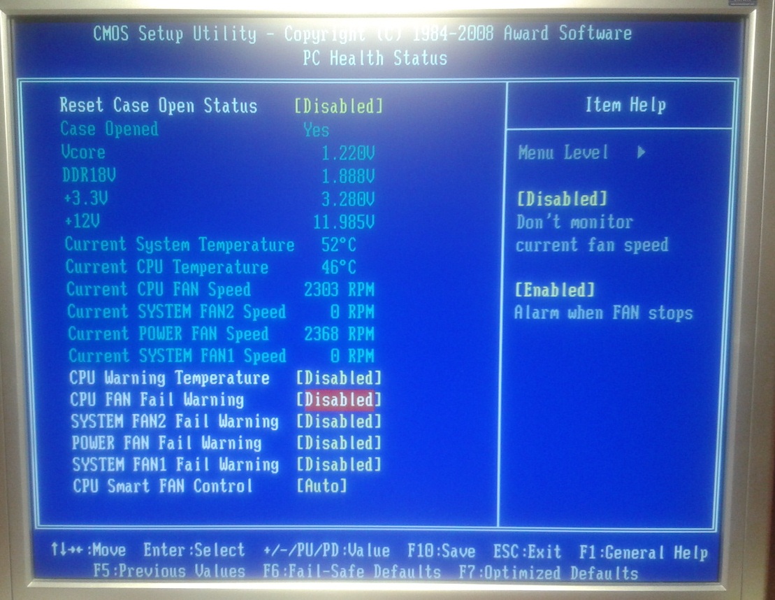

Аватара для Chek-SS
Сообщения: 88
Тип файла: jpg 2011-03-20 17.45.57.jpg
(273.7 Kb, 57 просмотров)
Цитата Kanonir:
Power\System Smart Fan mode выбирайте Silent »
Так и не нашёл этого раздела.
Вот сделал фото.
Смарт ФАН контроль стоит на авто. Остальное х.з. где...
С уважением к форумчанам

Аватара для Kanonir
Сообщения: 223
Благодарности: 9
Chek-SS, Странно, сам был владельцем Core2Duo E8400 почти год, но ТАКОЙ температуры не было и в помине, если только под нагрузкой, радиатор стоял родной боксовый с медной вставкой, возьмусь предположить, что у вас управление всеми кулерами производит CPU Smart, и пока вы не снизите температуру процессора, будете иметь максимальные обороты.
Попробуйте сменить термопасту для начала (заодно защелки радиатора проверите) прочистить от пыли. потом будем посмотреть...
Когда я сыт, то туп и глуп :)
