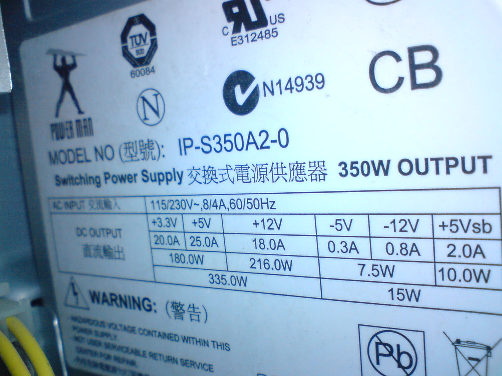

Вот наконец разобрал комп, БП такой: PowerMan 350W
Прилагаю скрин БП:

Цитата Барбадок:
напряжения не мерял еще »
а надо бы
