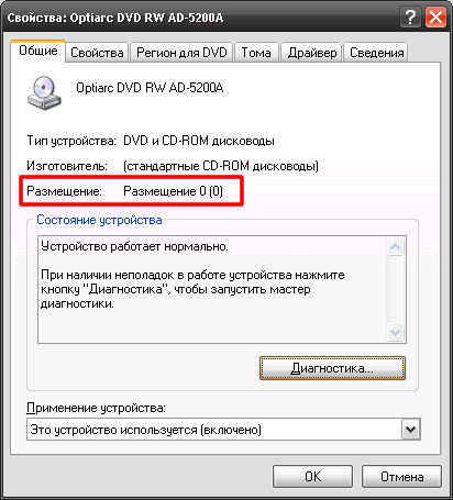

SilentSpider
Что-то меня вот это настораживает. Смотрите скрин:
Системники на гарантии...хотелось бы конечно внутрь заглянуть, как там что подключено.
Эверестом ничего не показало. В БИОС заходил...всё в норме.
Сейчас всё изучу подробно и сообщю, что, как.
Я взял один системник домой так что сейчас буду ковырять.
На своём компе попробую окрыть диск который записан да этом DVD.
Спасибо за ответ.

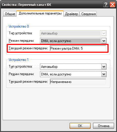

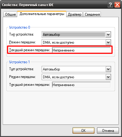

Ну....в общем, как всегда: - "А ларчик просто открывался"
Внимательно изучив документацию к приводу я наткнулся вот на такие строки: - Интерфейс привода IDE, UDMA/66
В свойствах контроллера канала IDE ничего не нашлось похожего на UDMA/66, только DMA если доступно и текущий режим передачи Не применимо. Смотрите скриншот (screen_1.gif)
И тут вдруг...пуля попала Штирлицу в голову. Разрывная подумал Штирлиц. +)))
Дайка думаю поищу в реестре параметр UDMA66. И....о чудо, вот оно EnableUDMA66! И значение (0), то есть отключено!
Меняю значение на (1). Смотрите скриншот (screen_2.gif). Пока комп перезагружается иду на балкон и нервно курю.
Открываю свойства системы, далее IDE ATA/ATAPI контроллеры \ Первичный канал IDE \ Дополнительные параметры и...смотрите сами скриншот (screen_3.gif). Ага думаю, наверное всё таки попалась мне эта бяка.
Вставляю чистый диск в привод, пока NERO пишет ещё до конца не верю, что всё получилось.
Окончательно убеждаюсь в своей правоте, когда открываю записанный диск и вижу на нём записанные файлы!!!
Уффф млин. Вспоминаю в сердцах бестолковых продавцов, которые собирают и продают компы, и даже не знают, что для чипсетов Intel надо включать поддержку UDMA-66. Ну, да ладно, радости больше чем огорчения.

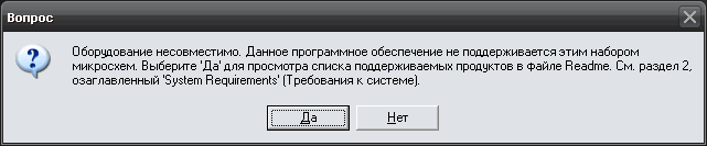

Цитата HLT:
а если установить Intel application accelerator - он разве это сам не делает? »
Вот этого я не знаю. На диске со всеми дровами, который шол в комплекте "акселератора" нет. Нет его и там откуда я брал новые версии дров с оф-сайта для своей материнки. Я давал ссылку выше в посте. Надо будет скачать посмотреть, что он делает этот "акселератор". Только сначала бэкап системы сделаю. Это скорее всего своеобразный твикер для Intel. Спасибо за инфу и ссылку!
Скачал. Начал устанавливать...У меня он вообще не пашет. Он какой-то доисторический 13.11.2002.
У меня с ним вот такая петрушка получается, смотрите скриншот (screen.gif). Так что, не судьба. Руками оно всегда надёжнее.
