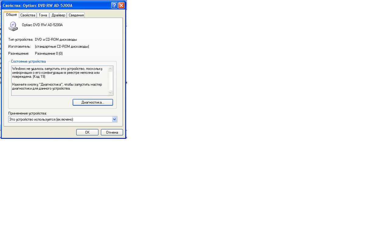

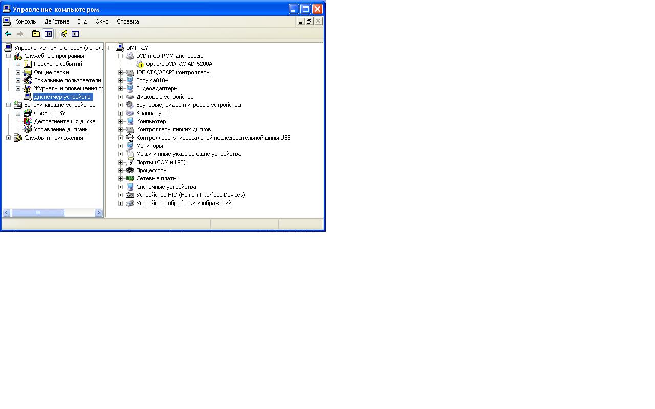

После чистки антивирусом и перегрузке компа, в системе пропал DVD-rom, в диспетчере устройств он виден но при удалении его и новом поиске он не хочет ставиться в свойствах пишет
Windows не удалось запустить это устройство, поскольку информация о его конфигурации в реестре неполна или повреждена. (Код 19) Как можно решить такую проблему, пожалуйста подскажите |

Профиль | Отправить PM | Цитировать Код 19: Windows не удалось запустить это устройство, поскольку информация о его конфигурации в реестре неполна или повреждена
Следующее сообщение выводится диспетчером устройств в диалоговом окне Свойства устройства на вкладке Общие в поле Состояние устройства: Windows не удалось запустить это устройство, поскольку информация о его конфигурации в реестре неполна или повреждена Чтобы устранить проблему, необходимо удалить и затем повторно установить устройство. (Код 19) Диагностика Данные в реестре, относящиеся к устройству и его драйверу, были повреждены. Решение Обнаружена проблема с реестром. Возможными причинами ее возникновения могут быть следующие: для устройства определено несколько служб, сбой при открытии элемента реестра службы, из элемента реестра службы не удается извлечь имя драйвера. Воспользуйтесь одним из приведенных ниже способов. Нажмите кнопку Удалить, а затем – Обновить конфигурацию оборудования, чтобы загрузить пригодный к использованию драйвер. Перезагрузите компьютер в безопасном режиме и выберите пункт Последняя удачная конфигурация. Это вернет последнюю удачную конфигурацию реестра, с которой система работала надлежащим образом. |

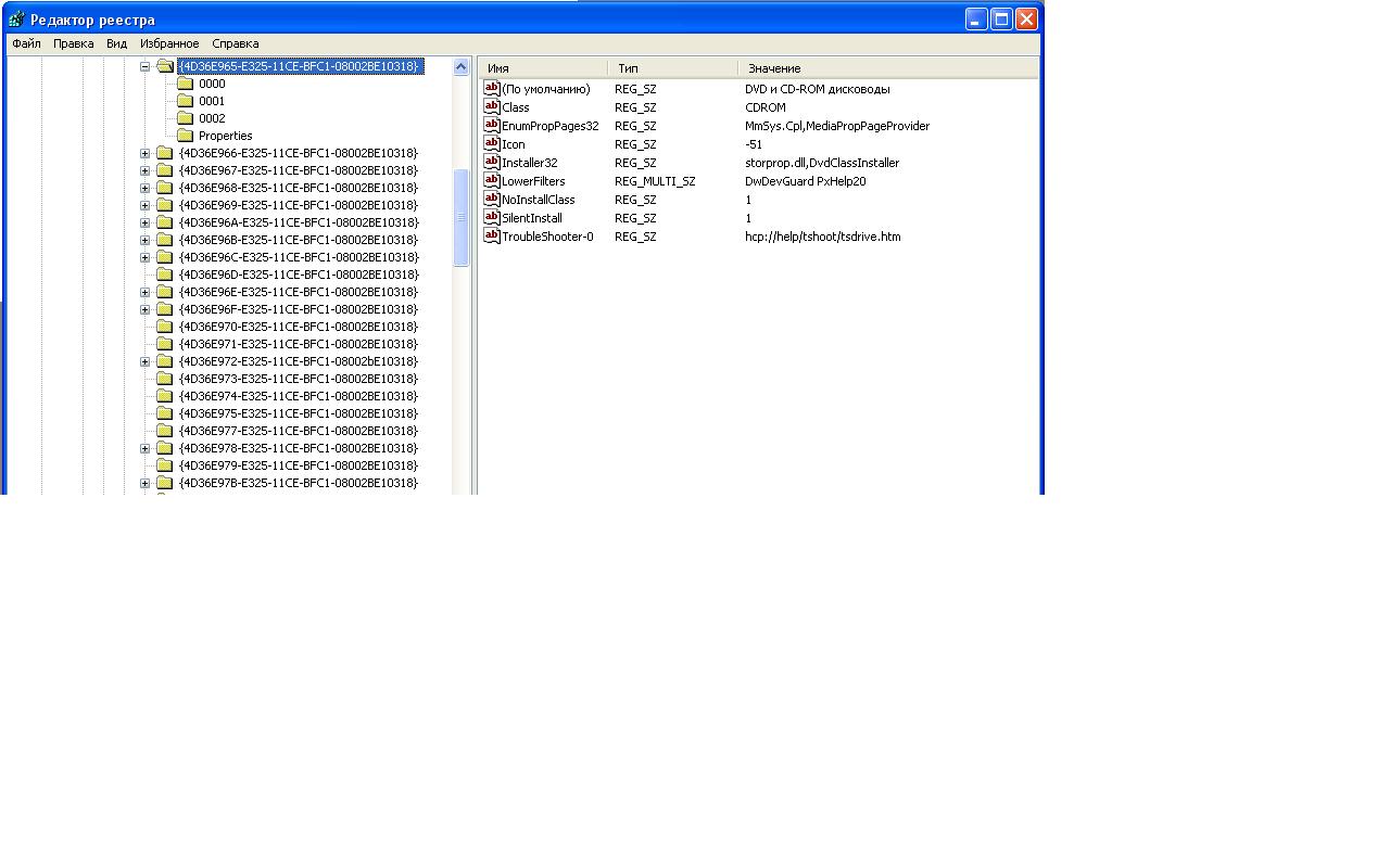

Профиль | Отправить PM | Цитировать Импортируйте куст реестра HKEY_LOCAL_MACHINE\SYSTEM\CurrentControlSet\Control\Class\{4D36E965-E325-11CE-BFC1-08002BE10318} с рабочей машины, предварительно сделав резервную копию имеющегося.

Отправлено: 10:24, 05-03-2009 | #5 |
Новый участник Сообщения: 19
Профиль | Отправить PM | Цитировать Цитата dj_gvozd:
А в реестре такой ветки очень много |

Пользователь Сообщения: 95
Профиль | Отправить PM | Цитировать а просто так не прокатит?
1. Сохранить на всякий случай реестр. 2. Пуск > Выполнить > RegEdit 3. Ищем ключ HKEY_LOCAL_MACHINE\SYSTEM\CurrentControlSet\Control\Class\{4D36E965-E325-11CE-BFC1-08002BE10318} 3. Переименовать LowerFilters во что-нибудь другое, например xxLowerFilters. 4. Перегрузиться. 5. Если сидюк все еще не виден, то проделать то же с UpperFilters. |
Профиль | Отправить PM | Цитировать Все ок заработало
Больше ничего не надо менять? |
Профиль | Отправить PM | Цитировать Если работает то нет
все нормуль значит |
