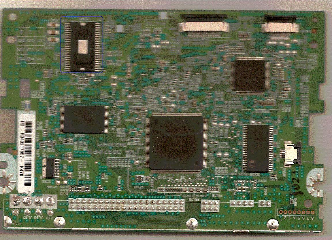

Проблема вот в чём.
У меня сгорел NEC ND-4571A (Я умудрился воткнуть провод питания вверх тормашками). У меня ещё был привод NEC ND-4570A? он внутри абсолютно такой же, только цифры на плате другие. Вопрос в том какой ещё привод можно подобрать с теми же микросхемами других моделей? |

Ты чего сделать то хочешь? Или так, из любопытства спрашиваешь?

Новый участник Сообщения: 21
Профиль | Отправить PM | Цитировать Хочу найти какой-нибудь сломанный дисковод на запчасти, поменять плату и перешить.

Не дед Сообщения: 15415
Профиль | Отправить PM | Цитировать Если не лень пользоваться паяльником, то нужно выпаивать на повреждённой плате диоды, транзисторы, начиная от разъёма питания и проверять их на пробой. Хотя, возможно, и микросхемы погорели. Их тоже можно проверить отпаяв их выводы питания и замерить потребляемый платой ток. Неисправные заменить.
Мороки много, а цена вопроса - что-то порядка полутора тысяч рублей. А стоит ли оно того? |
Профиль | Отправить PM | Цитировать Поэтому я хочу поменять полностью всю плату.
Впрочем вариант с проверкой отдельных деталей тоже можно попробовать (только мне кажется сгорела какая-то микросхема). |

DOOMer Сообщения: 3254
Профиль | Отправить PM | Цитировать Дешевле и проще найти дисковод с такой-же головкой, который не читает диски и перекинуть со жженого оптику.
Профиль | Отправить PM | Цитировать Может быть...
Профиль | Отправить PM | Цитировать Тот был рабочий, я его недавно продал...
Профиль | Отправить PM | Цитировать У меня такой вопрос возник.
Я разбирал несколько дисководов и в каждом из них имелась одина и та же микросхем. С белым квадратиком. Я так понимаю это чип памяти, на который записана прошивка? |
