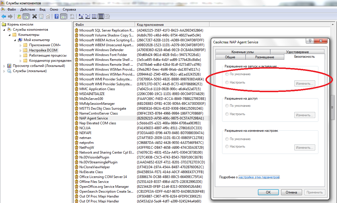

Сообщения: 73
Благодарности: 2
Тип файла: png DCOM.png
(162.4 Kb, 73 просмотров)
Доброе время суток!
В просмотр событий/журнал windows/система появилась ошибка
читать дальше »
Имя журнала: System
Источник: Microsoft-Windows-DistributedCOM
Дата: 10.12.2010 9:54:35
Код события: 10016
Категория задачи:Отсутствует
Уровень: Ошибка
Ключевые слова:Классический
Пользователь: система
Компьютер:
Описание:
Параметры разрешений для конкретного приложения не дают разрешения Локальный Запуск для приложения COM-сервера с CLSID
{24FF4FDC-1D9F-4195-8C79-0DA39248FF48}
и APPID
{B292921D-AF50-400C-9B75-0C57A7F29BA1}
пользователю NT AUTHORITY\система с SID (S-1-5-18) и адресом LocalHost (с использованием LRPC). Это разрешение безопасности можно изменить с помощью служебной программы управления службами компонентов.

в интернете нашел способ решения этой проблемы
Ссылка
На windows xp pro получилась решать проблему, а не 7 есть трудности.
загвоздка в то, что когда я перехожу в службу компонентов/компьютеры/мой компьютер/настройка dcom и нахожу гвиду нужный фаил, то во вкладке безопасности настройки не доступны.
Как исправить?

Отправлено: 11:22, 10-12-2010 | #7
Сообщения: 73
Благодарности: 2
Читал. На форуме AVP полезного пока не нашел!
Вот почему нет доступа к настройкам безопасности NAP Agent Service в службе компонентов?

Отправлено: 12:24, 10-12-2010 | #9
Сообщения: 73
Благодарности: 2
Пробовал, не вышло.
