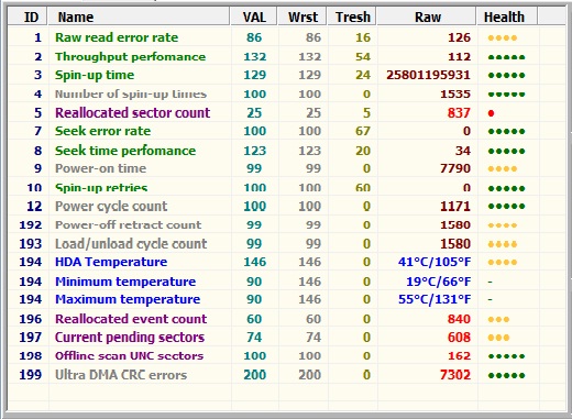

Сообщения: 2
Тип файла: jpg Отчет.jpg
(96.1 Kb, 28 просмотров)
После апгрейда, замены материнки проца и оперативки, через неделю начались неполадки с жестким на 1 Тб.
Блок питания Delux 400 Вт не менялся.
Прошу вашей помощи или совета, не приходилось с таким иметь дело и очень сложно разобратся.
Отчет виктории 4.46b
Hitachi HDT721010SLA360 STF607MS03PG3K
ID Name Value Worst Tresh Raw Health
1 Raw read error rate 86 86 16 126 ••••
2 Throughput perfomance 132 132 54 112 •••••
3 Spin-up time 129 129 24 25801195931 •••••
4 Number of spin-up times 100 100 0 1535 •••••
5 Reallocated sector count 25 25 5 837 •
7 Seek error rate 100 100 67 0 •••••
8 Seek time perfomance 123 123 20 34 •••••
9 Power-on time 99 99 0 7790 ••••
10 Spin-up retries 100 100 60 0 •••••
12 Power cycle count 100 100 0 1171 •••••
192 Power-off retract count 99 99 0 1580 ••••
193 Load/unload cycle count 99 99 0 1580 ••••
194 HDA Temperature 146 146 0 41°C/105°F ••••
194 Minimum temperature 90 146 0 19°C/66°F -
194 Maximum temperature 90 146 0 55°C/131°F -
196 Reallocated event count 60 60 0 840 •••
197 Current pending sectors 74 74 0 608 •••
198 Offline scan UNC sectors 100 100 0 162 •••••
199 Ultra DMA CRC errors 200 200 0 7302 •••••
