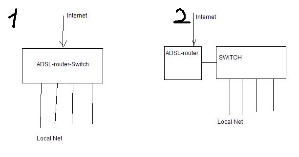

Ветеран Сообщения: 666
Профиль | Отправить PM | Цитировать Как сеть построена: вариант 1 или 2?
Ответ на этот вопрос позволит решить твою проблему тем или иным способом Хотя и там и там, можно использовать функции VPN-сервера самого ADSL, если же такого нет, то самым дешевым вариантом будет установить вторую сетевуху, хотя с точки зрения безопасности это не самый удачный вариант, когда 1 сервер выполняет функции БД и Инета... |

Новый участник Сообщения: 4
Профиль | Отправить PM | Цитировать Роутер D-Link DSL-500t, мне кажется, он хорошо закрывает сетку, если не открывать ничего лишнего в фарике. На сервере стоит 1С7.7. Часть компов в локалке, с ними проблем нет. Еще 5 компов за сеткой в инете. С помощью vpn нужно сделать, чтобы мы могли подключить папки на сервере как сетевые диски к этим внешним компам. Сейчас сервер действительно по варианту 1, то есть и сервер и все внутренние компы в локалке равноправно включены в один и тот же свич, который подключен к инету через роутер, все они равноправно входят в инет через роутер. Поэтому и сетевуха на сервере одна. Средствами винды требуется две сетевухи, но тогда нужно перетягивать сеть и перенастроить сервак и все подключения внутри локалки и вне ее. Вся сеть работает без выходных и постоянно задействована, в чем и проблема, поэтому большие перемены сделать непросто. К сожаленью, я принял сеть в готовом и очень запущенном виде тока что. Может есть сторонние программы, делающие закрытый туннель для такого случая с одной сетевухой?СПСБ
Профиль | Отправить PM | Цитировать Такс, нужно две сетвевухи, чтобы подключать удаленных юзеров по одной и роутить их во внутреннюю сеть по другой сетевухе - поэтому их надо 2
Если же девайс оснащен VPN-сервером, то тогда в нем будут задействованы эти сетевые порты, но судя по описанию, пасс-фру - это не то... А с одной сетевухой ничего не получится |
