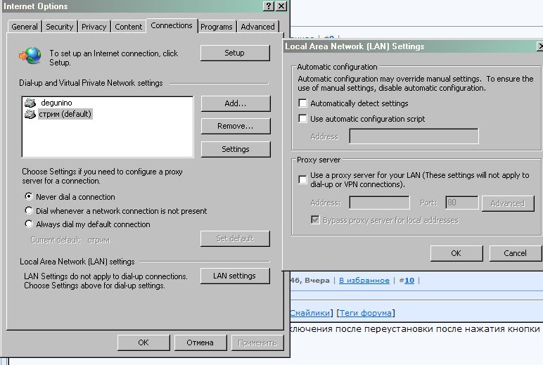

SergOst,
На вкладке IE в меню Сервис-СвойстваОбозревателя-Подключения после переустановки после нажатия кнопки настройка LAN стоит галочка про Автоматическое определение параметров?
Нет, не стоит...
Скрин вставить не получаецца - мгновенно отрубает (((

Нет, не стоит...
Галку лучше поставить. А на странице свойств, где кнопка "Настройка LAN" в окошке подключений наверно есть подключение через стрим, вроде согласно инструкции там надо поставить точку у "Никогда не использовать", а то может получиться (??), что вы соединяетесь с инетом через сетевую карту и кабель к роутеру и одновременно по Wifi к этому же роутеру, если у вас ноутбук с встроенным Wifi. Получится как бы конфликт двух соединений.
Галку поставила.. не помогло

Тип файла: jpg screenshot_000002.jpg
(74.8 Kb, 30 просмотров)
