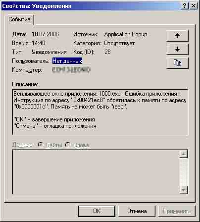

"ОК" -- Завершение приложения "Отмена" -- Отладка приложения И две вышеупомянутые кнопки. (см. прикреп.файл) Задолбала меня эта... тема. Ось вин2000, память тестил мемтест86, ошибок нет. Прога, версия 2 будем говорить, которая вызывает такую ошибку (она не одна, кстати) до недавнего времени работала хорошо. Теперь перестала. Ее предшественица, версия 1, работает прекрасно и до сих пор. Такую же ошибку вызывает Opera 8.02 при загрузке некоторых сайтов (пока мне попались два штуки). На матери имеются слегка потекшие кондюры. Но обычно это не создает каких либо серьезных проблем. (Есть вторая такая же мать с потекшими кондюрами, но там работает без проблем, и насколько мне известно винда пока ни разу не ругнулась по этому поводу.) |

Профиль | Отправить PM | Цитировать Смотри ошибки журнала событий.

Но кондюры потекли задолго до этого... Практически с самого начала, мать такая, точнее серия этих матерей...Docent-7610: Вобще меня заставила написать в этот форум игра 1000.exe. Также Opera вызывает эту ошибку. xoxmodav: Имеешь ввиду Просмотр событий\Журнал системы? Если да то я там вижу только (см.файл) ShaddyR> Если нужно что-либо добавить в свое сообщение и оно является последним в данной теме, используй функцию Редактировать. |
