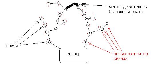

да у мя что то похоже но!!!!
иметься сервак то которого идут лучи , нужно соединить (предположим два луча) на их концах, ДЛЯ чего: если рухнет один из лучей то пакеты чтоб шли в обратную сторону
собственно вот
на каждом из лучей висит около 50 машин
Оборудование не замысловатое свичи (как правило Акорп-метал-кейс 100/10)
заранее благодарен

Ааа. Это достаточно не сложно.
Приведите настройки оборудования. Для начала адреса/маска интерфейсов сервера. Плюс адрес/маска + шлюз по умолчанию клиента, причем для обеих сетей (Вы их называете лучами).
Попытались бы все же нарисовать схему сети с активным оборудованием. Вам же в первую очередь понятнее будет

луч состоит из простых свичей
Всякое бывает... :(
Отправлено: 20:46, 01-04-2006 | #15
Googler
Сообщения: 3665
Благодарности: 1563
Нормальные свичи (3СОМ / Intel / Cisco / ...) поддерживают свои технологии поддержки резервного канала. Иначе - ставить кучу маршрутизаторов (минимум два), например под Windows, и поднимать RIP.

Тип файла: jpg сеть.JPG
(18.0 Kb, 51 просмотров)
[IMG]E:\Vadim\сеть.JPG[/IMG]
вот примермая схема
не смотрите на качество , важна суть
сеть построеня на свичах Acorp HU8D
вот схема

На сколько я знаю такую схему можно реализовать на свичах 3-го уровня (с управляемыми портами).
На прямую стыковать линии нельзя, сеть тогда работать не будет. А если применить управляемое оборудование, то в случае надобности можно отключить или включить необходимый порт. А вообще на таком оборудовании можно организовать и доступ пользователей в локальнюю сеть.
