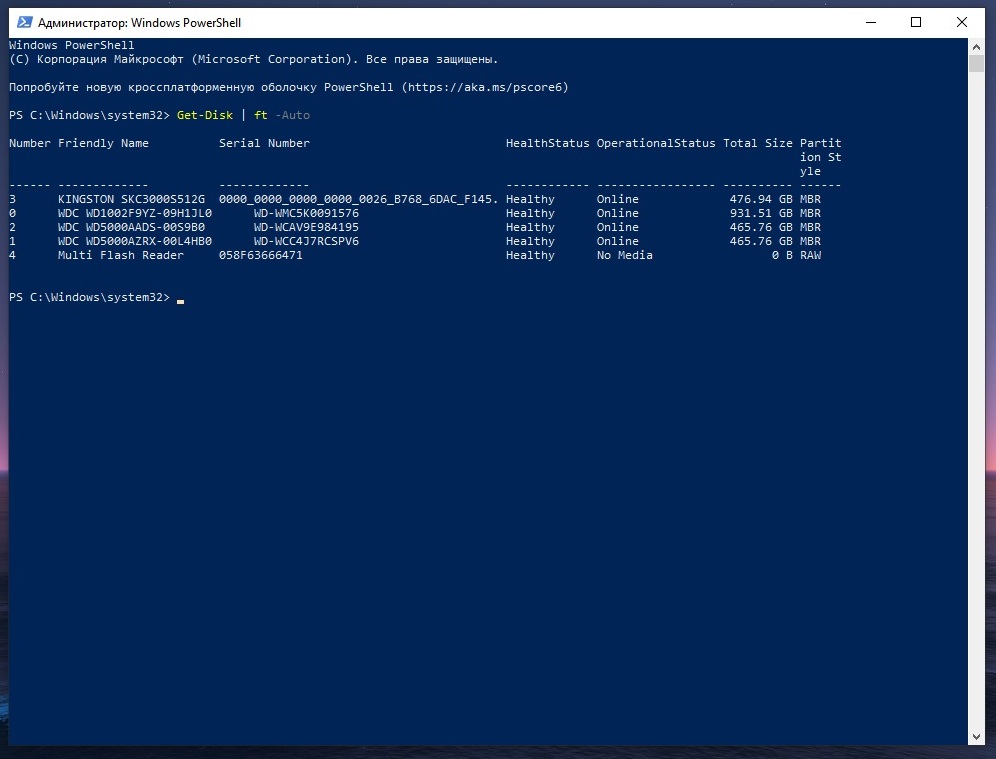

Через пару дней после последнего сообщения здесь об успешном переходе на GPT зависон повторился. Вчера опять. Вчера же вытащил кингстона, вставил обратно прошлый самс на сата. Сейчас зависон повторился при просмотре сообщений в канале телеги. Стресс-тесты проходят по 15 минут без происшествий. Скорее всего, буду сливать всё железо.

Cereal Keeler, спешл фор ю

Tractor, я ж говорил, что извращения мне не интересны и пробовать не буду.
