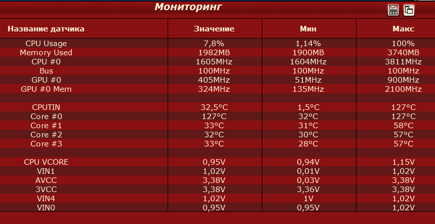

Сообщения: 2
Тип файла: png OCCT-Мониторинг.png
(33.4 Kb, 8 просмотров)
Тип файла: png OCCT-Напряжения.png
(27.0 Kb, 7 просмотров)
Поимел проблему - со временем(через 2-3 часа комп начинает тупить и зависать хотя и температуры и прочее в норме (вот уже месяц разгадываю загадку и устал уже сам)

И наконец то OCCT такое показало что просто тоска
CPU#1 2507MHz-1604MHz-3811MHz
1-Температуры
CPUTIN 33грС- 1,5грС-127грС
Core#0 127грС- 32грС-127грС
2-Напряжения
VIN1 1,02v-0,01v-1,02v
AVCC 3,38v-0,03v-3,38v
Остальные параметры в пределах разумного
И на что теперь думать-БП,MB или процессор а может после такого и на всё сразу?
Прошу помощи клуба знатоков тк начав с Z80 ничего подобного не встречал.

Цитата vik669:
И наконец то OCCT такое показало что просто тоска »
Бред показывает. Что показывает Aida64?
Цитата vik669:
Поимел проблему - со временем(через 2-3 часа комп начинает тупить и зависать »
В чем выражается? Что делаете на ПК перед зависанием?
