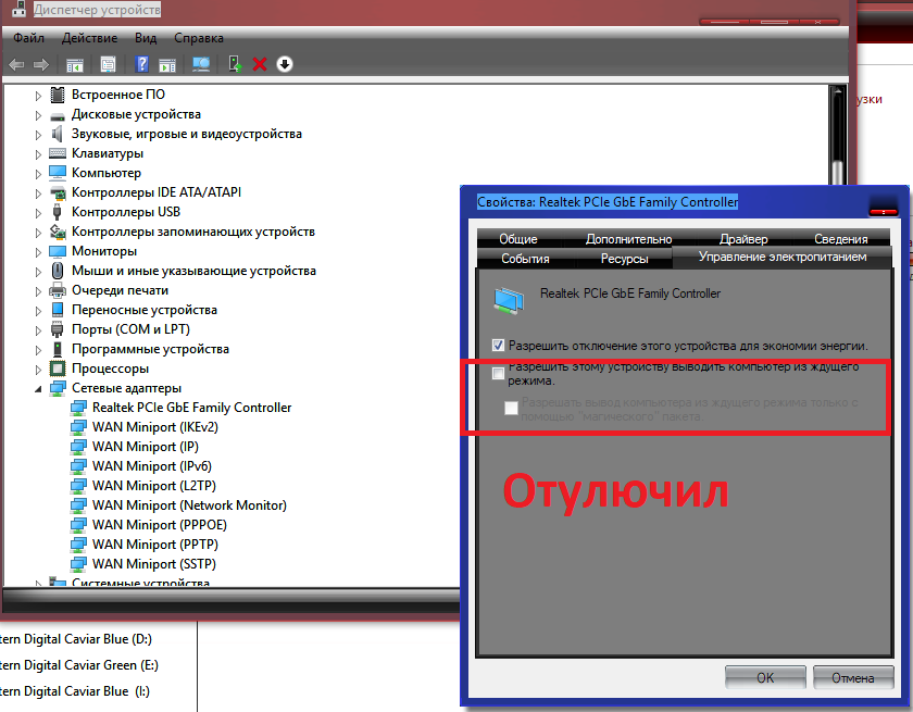

Аватара для _NickolaS_
Сообщения: 206
Благодарности: 3
Тип файла: png Безымянныйаааааааа.png
(65.1 Kb, 10 просмотров)
Отключил в свойствах сетевого адаптера и все образумилось, может потому что я сменил провайдера у них свой модем оптоволоконный, может из-заэтого, ведь раньше стоял адсл и такого не было.
