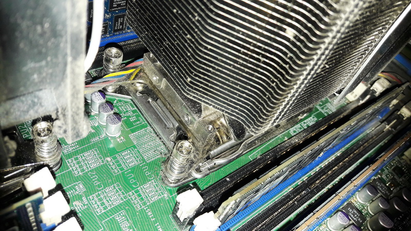

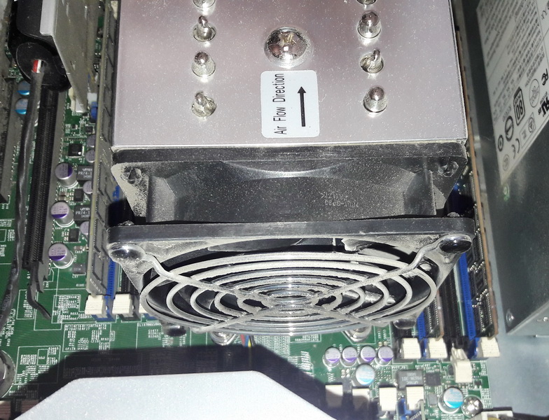

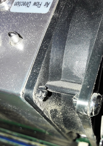

Материнка Supermicro, сокет 2011. Нужно снять кулеры (будет замена процессоров) и снять с кулеров вентиляторы. Подскажите, как правильно сделать?

Откручиваете 4 болта в основании кулера (по диагонали) и снимаете. Вентилятор стоит на защелках, их надо сжать и снять угол вентилятора, тоже по диагонали. "Сборка в обратной последовательности" (с)

Получается, сначала надо снять вентилятор - тогда откроется доступ к двум болтам внизу. Вентилятор, похоже, на каких-то клипсах пластиковых. Как его снять и ничего не сломать - не понимаю... А для чего большой винт в центре радиатора, там, где стрелочка направления воздушного потока?

BVN-2005, а длинной отвёрткой без снятия вентилятора не подлезть? Либо трещётка + карданчик.
Цитата BVN-2005:
Вентилятор, похоже, на каких-то клипсах пластиковых »
пинцетом или узкогубцами сжимаем эти клипсы и немного вытаскиваем угол вентилятора. Снимаем клипсы по кругу. Точнее, снимаем вентилятор с клипс.
Цитата BVN-2005:
А для чего большой винт в центре радиатора »
его трогать не надо - он крепит всю конструкцию к основанию. Снимите - увидите
