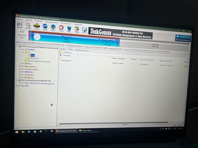

Здравствуйте. Имеем ноут huawei d16 2023 i9 16gb ssd 1tb. Купил для работы тк одна прога по работе весит около 500 гигов, а их три. Решил купить еще один ssd 2tb и клонировать на него все разделы. Пробовал и посекторное клонирование и из под винды и с загрузочной флешки результат всегда один. Не корректно работает huawei recovery (smart reset) а именно после клонирования все грузится запускается. Нажимаю f10 перед загрузкой, потом рекавери, все проходит успешно. Но при перезагрузке выдает синий экран с ошибкой 0xc000000e. Но при замене ssd на родной все отрабатывает штатно. Сравнивал разделы с родным ssd все как и у родного все они gpt. Менял ssd на другой новый. Ситуация та же. В чем может быть засада. Неделю ложусь в 4 утра, голова не варит уже. Как восстановить полный заводской функционал?

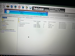

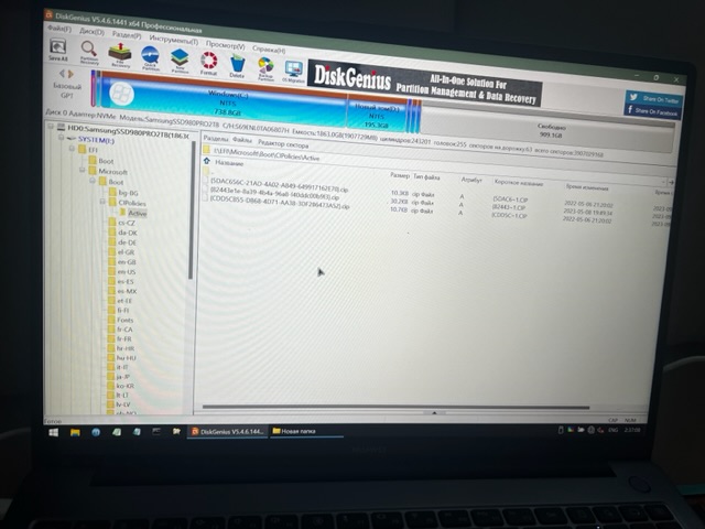

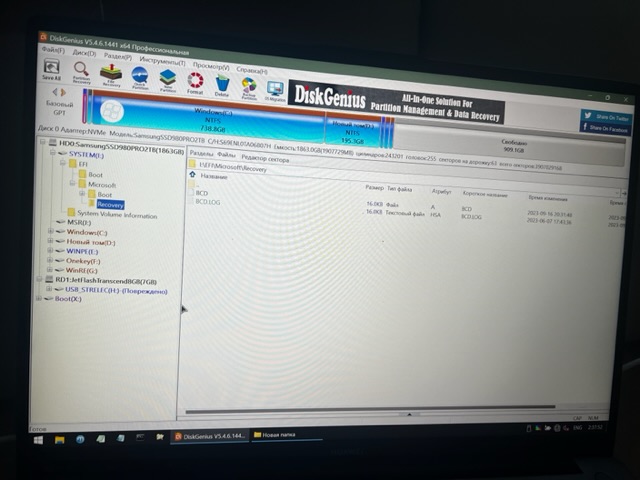

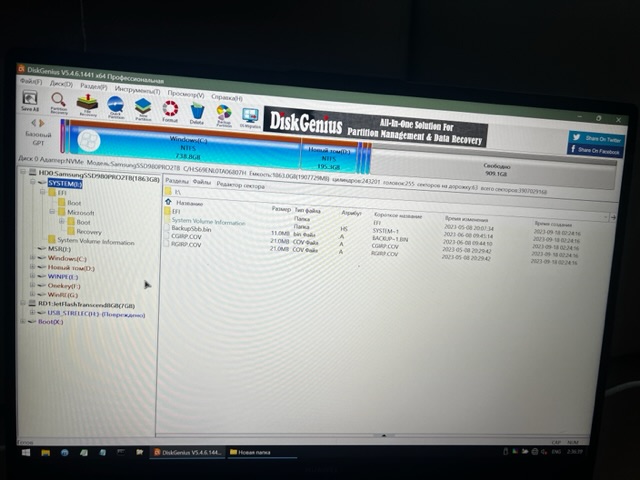

Вот что получается

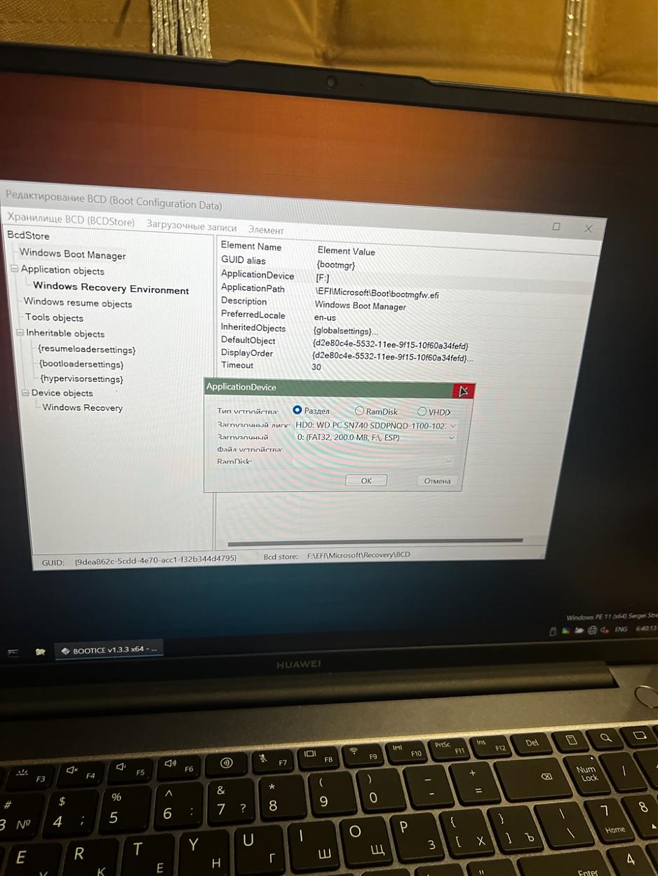

Сообщения: 22
Тип файла: rar BCD.rar
(2.8 Kb, 1 просмотров)
вот бсд с этого раздела
Отправлено: 15:25, 19-09-2023 | #26
Сообщения: 22
Мне кажется если уж и копаться в бсд файлах то нужно капаться в том который на скрытом разделе onekey тк при перезагрузке с него прога стартует, и раскидывает образ по путям. Но вам виднее

На ваших фотографиях ничего не видно. Но да ладно... BCD-файл очень странный. Там в принципе нет параметров для загрузки системы, есть лишь запись для загрузки в среду восстановления, да и та неправильная, поскольку не указан номер устройства и номер раздела.
Предлагаю провести эксперимент, пока у вас нет ничего ценного на диске: загрузитесь с LiveCD и удалите ESP-раздел (200Мбайт), а также Windows-раздел (738Гб), после чего перезагрузитесь и восстановите заводскую ОС с помощью Huawei Recovery. Посмотрим какой результат будет при таком раскладе.
P.S. Файл BCD на Recovery-разделе нужен только для запуска среды восстановления. В процессе восстановления он никоим образом не участвует, поэтому и смотреть его смысла нет.
