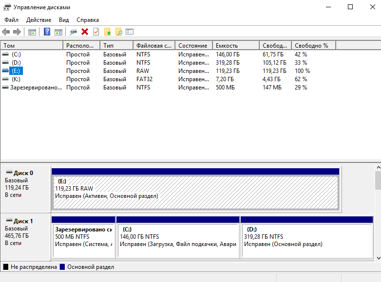

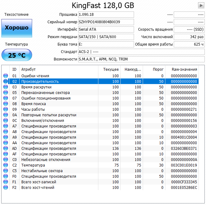

Не работает жесткий диск, не форматируется, не открывается. В программах проверки пишет, что живой, системой определяется.
В чем может быть дело?

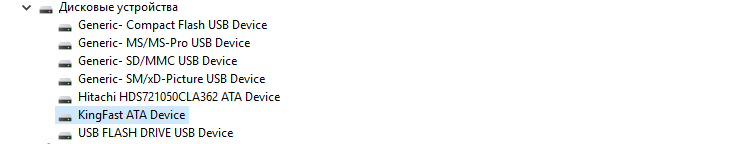

Ogureches, снимите/приведите в сообщении скриншот на весь экран оснастки:
- Управление дисками, нижнее окно должно содержать все Диск0, Диск1, Диск2,...;
- Диспетчер устройств с развёрнутой группой Дисковые устройства.

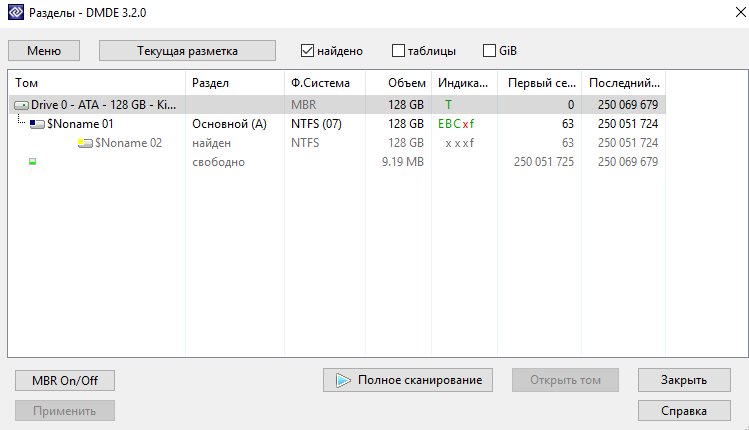

1. Скачиваете DMDE 3.2.0 GUI для Windows
2. Напускаете DMDE на SSD . --- Выбираете из списка номер нужного Физического устройства с SSD и показываете скрин окна Разделы диска…
Он выглядит примерно так ---
См. Скриншоты DMDE (нужен второй скриншот…)

Сообщения: 12
Тип файла: png 1.png
(17.9 Kb, 29 просмотров)
Тип файла: png 2.png
(5.0 Kb, 22 просмотров)
Тип файла: png 3.png
(28.9 Kb, 22 просмотров)
Tau_0, IgNat,
Вот скриншоты

Ogureches
1. На диске убита MFT (ваш 1.png, красный крестик на месте буквы F, которая должна быть вместо него), хотя существует её зеркало.
Вас информация, которая была на диске интересует? Хотя поскольку вы пытались форматировать диск — то нет, и можно попробовать очистить диск от следов старой разбивки,
2. причём той разбивки, которая зачем-то была сделана в WindowsXP или в какой-то из древних версий программ работы с разделами: раздел был создан невыровненным, что для SSD очень неполезно.

Предлагаю проще.
1. В DMDE выбираете SSD как Физическое устройство.
Не ошибитесь с выбором устройства, чтобы не затереть первый сектор на другом харде… Это не смертельно, но неприятно…
Сервис ===> Заполнить секторы
Заполняете шаблон Zero (00h)
См. картинку
Заполняете нулями 00h всего один сектор LBA=0
2. Показываете картинку с разделами диска…
На исправном SSD должна обнулиться таблица разделов…
Если этого не произойдёт, то SSD неисправен.
