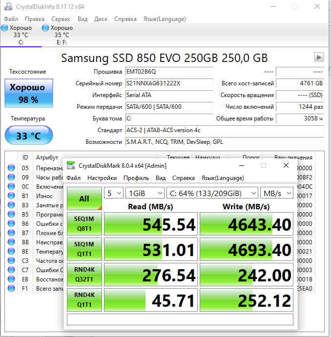

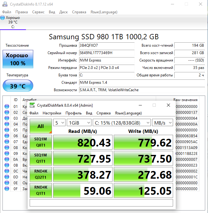

FRZ FRZ вне форума Автор темы
Аватара для FRZ
Сообщения: 2755
Благодарности: 283
Тип файла: png 850.PNG
(80.7 Kb, 23 просмотров)
Тип файла: png 980.PNG
(81.0 Kb, 24 просмотров)
UPD:
После теста в кристалмарке, некоторые вопросы отпали. В частности, понятно что Magician меряет неверно, или верно, но в рапидмоде.
И появились новые:
1) Откуда такая скорость на запись? RapidMode? Почему тогда на чтение не работает?
2) Скорость 980 все равно далека от заявленных 3500Мб/с, можно побороть?
3) Почему рапидмод не работает с 980?
Не все то windows, что висит....
Пока ты продолжаешь делать то, что делаешь, ты продолжаешь получать то, что получаешь...
