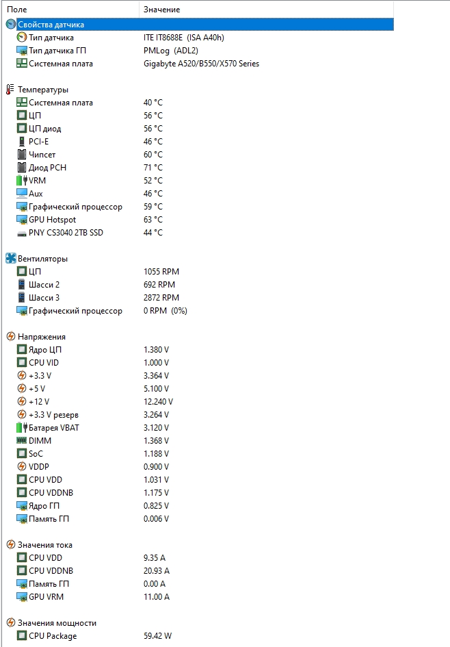

Здравствуйте, нормальна ли температура для диода в нагрузке до 96 градусов?
Видеокарта и процессор держат не выше 70-75 градусов
По корпусу 6 кулеров + башня deepcool assassin III с 2 кулерами

X570 вообще горячий чипсет и 65-70 для него норма, но 96 многовато. К примеру, у меня такой же чипсет, но разогреть его выше 72 градусов никакими стресс-тестами мне не удаётся. Официальных спеков сходу не нашёл, но пишут, что макс темп для него 94C. Охлаждение чипсета в порядке? Чипсетный карлсон крутится? Не "дышит" ли на него видеокарта? Чем вы его нагружаете, помимо периферии (она большой нагрузки не даёт в принципе) - не висит ли на нём видеокарта, или нвме ссд? Как правило, на чипсетные линии вешают нижние PCIe/m.2.

Нет. Для топового железа 5900X/6900XT в нагрузке это норма и даже оч. хорошо, без приличного охлада 5900X в стоке раскочегарить до 90+ раз плюнуть, в разгоне тем более.
