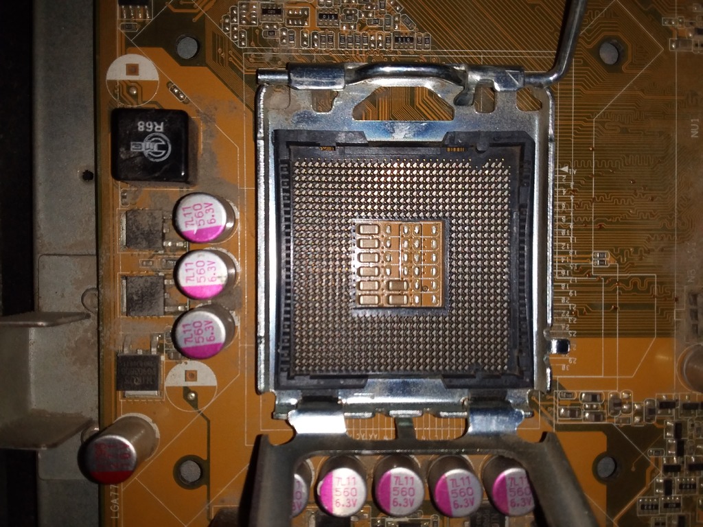

Сообщения: 39
Тип файла: jpg imgonline-com-ua-Resize-FRQQKvFfqmo.jpg
(287.5 Kb, 34 просмотров)
Сам соккет. Ножки вроде целые, термопасты не вижу.

Аватара для Vanadiy777
Сообщения: 2186
Благодарности: 876
Цитата Denis_PV:
Сам соккет. Ножки вроде целые, термопасты не вижу. »
Denis_PV,
обратите внимание - на сокете: четвертый ряд снизу, второй контакт справа.
Он или поврежден, или г**но какое то подбилось.
И площадку контактную на процессоре снизу, перед установкой в сокет, протрите спиртом или водкой.

Отправлено: 20:50, 14-05-2022 | #8
Сообщения: 39
Цитата Vanadiy777:
Denis_PV,
В общем, открыл компьютер снова, посмотрел на соккет - туда, куда вы указали. Там будто в одном месте нет ножки. Не знаю, было ли так. Потому что, если поломка, то ножку не могло же выдернуть с корнем. Если бы процессор ставил так агрессивно, то ножка бы скорее согнулась и рядом стоящие тоже. Ведь верно? Ювелирная работа по поломке ножки соккета, получается.
Протер контакты процессора спиртом, но результат прежний - включение компьютера на 3 секунды без биоса, автоматическая перезагрузка снова с черным экраном, будто в спящем режиме, но с работающими вентиляторами, минут 5 и выключается.
