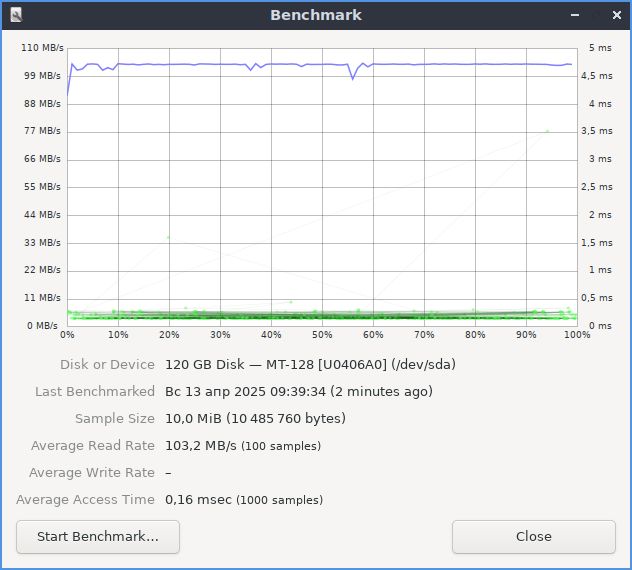

Отправлено: 08:15, 11-11-2021 | #6
Сообщения: 22
Тип файла: jpg screen.jpg
(52.9 Kb, 4 просмотров)
Цитата wasp14:
Ну, купил глючный переходник. Где горевать, где смеяццо?!
Выбор режима работы, уже лет 15 полностью на усмотрение контроллера. И ежли у тебя сбрасывает режим\понижает скорость он, знач устройство глючное. »
Нет. По прошествию лет, Вы оказались неправы.
Это проблема BIOS.
На Lubuntu можно настроить чтобы этот же IDE SSD работал на 90MB/s.
Так что дело не в глючном контроллере, а в настройках Win.
На Lubuntu этот же SSD в том же ноутбуке тоже сначала работал как UDMA2.
И только GRUB_CMDLINE_LINUX_DEFAULT="quiet splash libata.force=80c позволила переключить его в UDMA6.
Последний раз редактировалось BatrakovSV, 16-04-2025 в 05:18.
Отправлено: 07:47, 13-04-2025 | #7
Аватара для Kirill_S
Сообщения: 2921
Благодарности: 424
Цитата BatrakovSV:
позволила переключить его в UDMA6 »
Какой реальный прирост скорости вы получили после переключения с UDMA2 ?
Отправлено: 10:09, 13-04-2025 | #8
Сообщения: 22
Kirill_S, скорость была 32, а стала более 90.
Отправлено: 06:38, 14-04-2025 | #9
