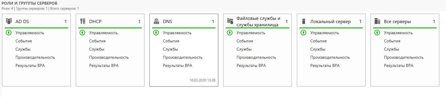

Сообщения: 7
Тип файла: jpg Снимок.JPG
(70.7 Kb, 18 просмотров)
Цитата Anton04:
1. Поднимается новая ОС.
2. Поднимается на новой ОС, AD/DNS и подсоединяется вторым контроллером к текущему домену, потом делается перенос всех ролей на новый.
3. Опускается старый сервер до рядового.
4. Поднимается на новом hyper-v.
5. Делается экспорт и импорт VM hyper-v со старого на новый. »
Вроде закончил, HyperV трогать не стал, просто отключу на момент установки системы, ещё раз спасибо за помощь.
P.S. Вот это правильный алгоритм переноса виртуалки?
