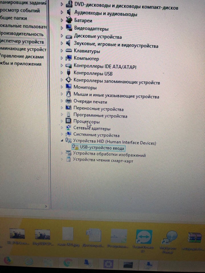

artemniza, в CBS.log проблема с файлом hidclass.sys из-за некорректно установленного обновления - переустановите KB4493446.

Тип файла: jpg GJj9W88NG_Y.jpg
(230.9 Kb, 20 просмотров)
снимок как выглядит в диспетчере устройств

Petya V4sechkin, сейчас переустановлю обновление. нерабочая мышь может быть связана с этим?
Отправлено: 23:00, 03-05-2019 | #13
Благодарности: 15546
artemniza, весьма вероятно, ведь USB-мышь устанавливается (определяется системой) в два этапа: сначала родительское "USB-устройство ввода" (для которого и нужен hidclass.sys), затем от него дочернее устройство "HID-совместимая мышь".

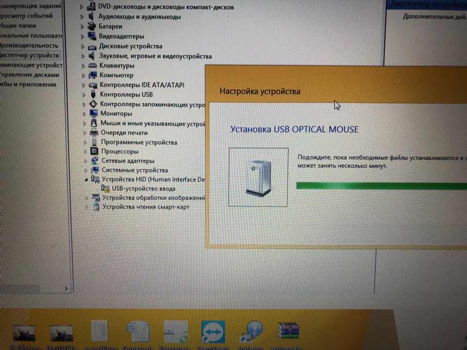

Petya V4sechkin,
переустановка обновления, к сожалению, не помогла
При установке драйвера мышь определяется как usb optical mouse, но в диспетчере продолжает отображаться как hid-устройство ввода

Тип файла: jpg 0Yae30muJRA.jpg
(231.0 Kb, 22 просмотров)
скрин
