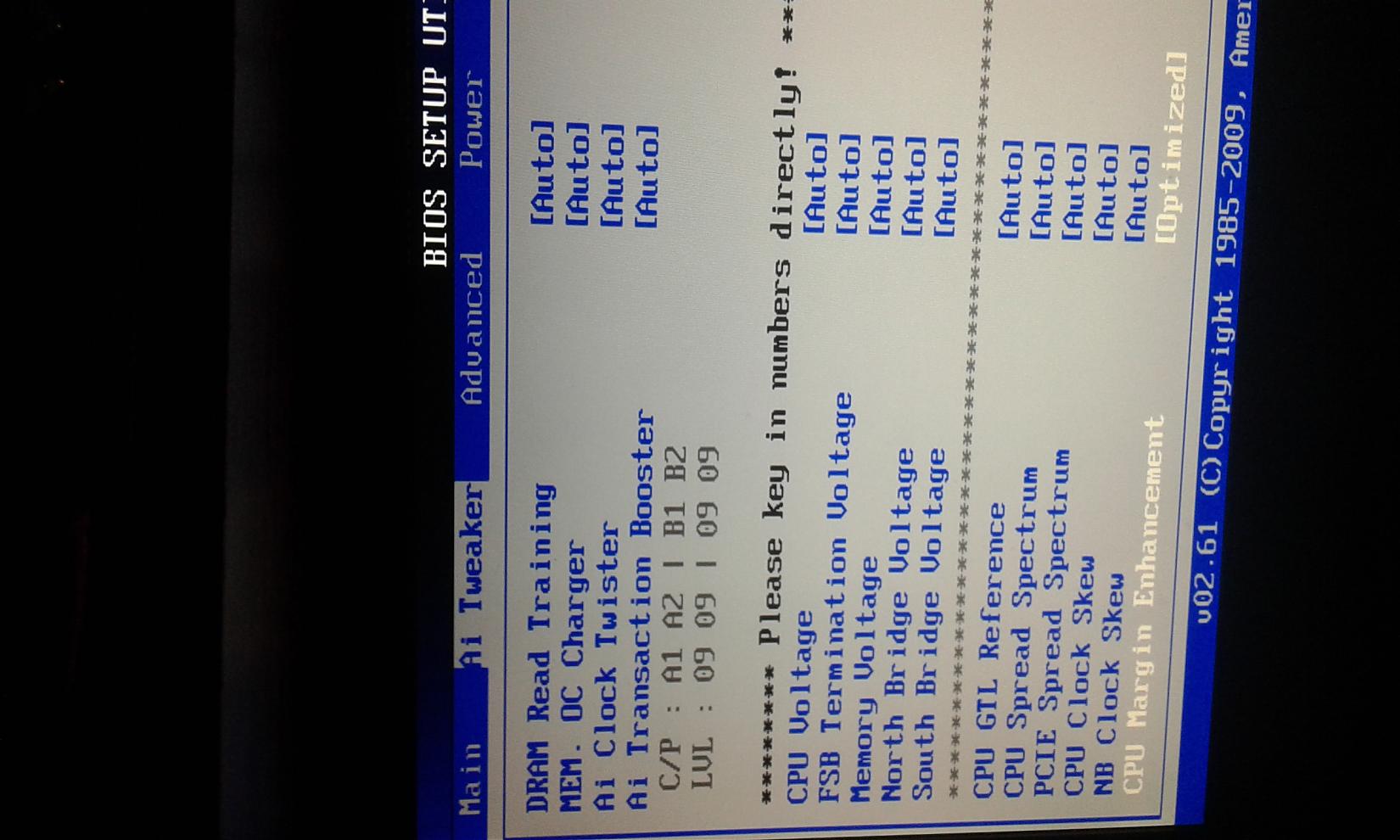

Доброго времени суток!
Решил я разогнать свой камушек, прочитал много факов, форумов по разгону, основную инфу я понял, но найти правильные разделы в биосе не могу.На вашем ресурсе есть много тем по разгону моегл проца и даже с матерью асус, но биос отличается и те пункты на которых они меняли значения у меня отсутствуют, либо по другому называються.
http://forum.oszone.net/thread-269598-2.html
Тут человек достиг дзена, но у меня биос не много отличается, и таких параметров как sb 1.5 v voltage у меня нету.
Фото с вкладкой ai tweaker я прикрепил, знасения буду вводить такие как по ссылке, прошу показать где находятся значения sb 1.5 v voltage и другие, которые по ссылке есть , а у меня нету.

На фото 2 South Bridge Voltage.

Понял.А cpu vcoreoffset? И я так и не понял где выставлять множитель.Спасибо за ответ.

нигде, разгонять надо изменяя частоту шины, это FSB Frequency, там сейчас 266, можешь сразу 300 поставить и далее прибавлять по 5 МГц. Ниже строчка PCIe Frequency там вместо Авто поставь 100 МГц. В DRAM Frequency ставь минимальное значение какое там можно выбрать.
Цитата Евгений Камрадович:
А cpu vcoreoffset? »
Это CPU Voltage. Но вообще напряжения никакие пока не трогай.

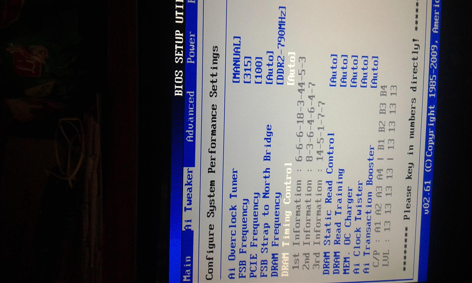

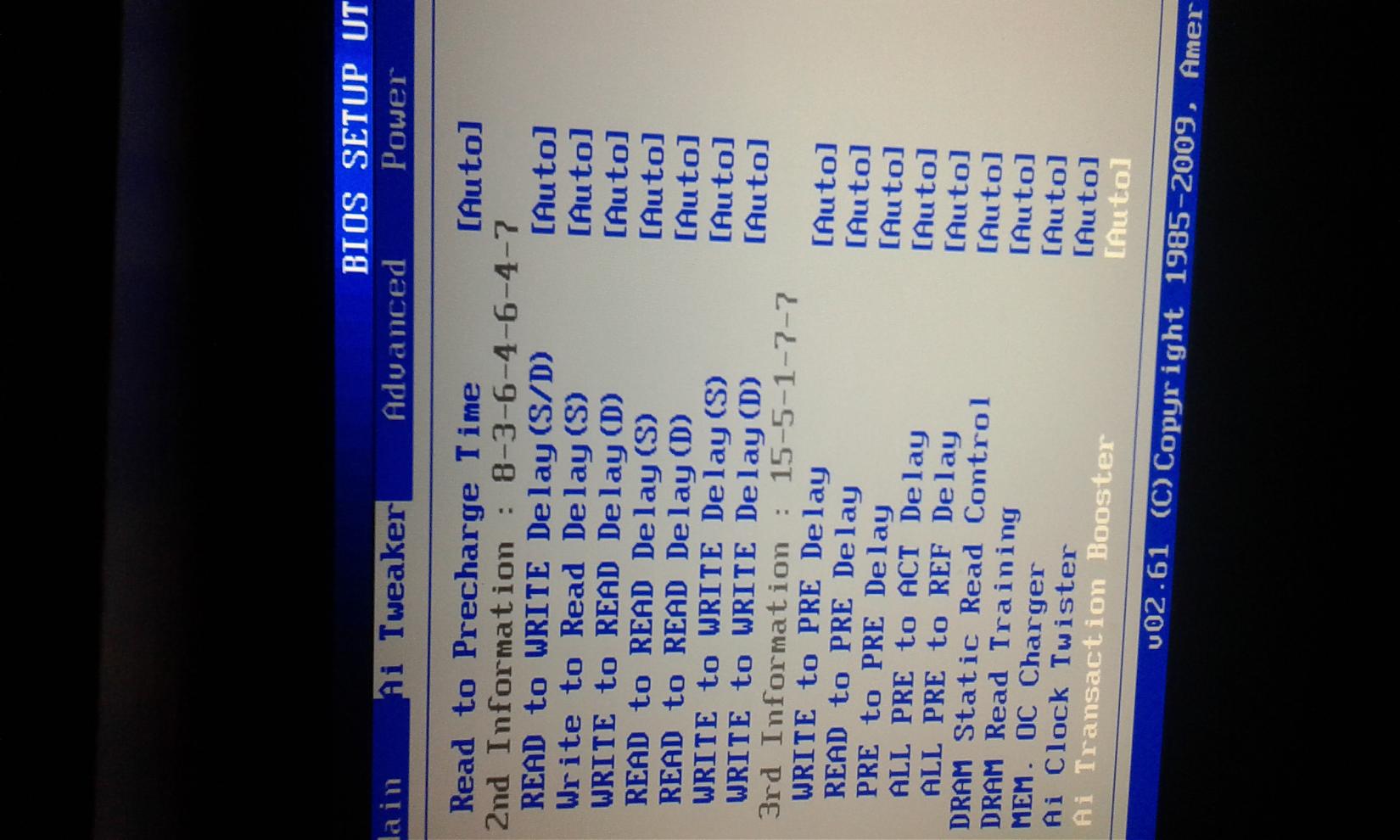

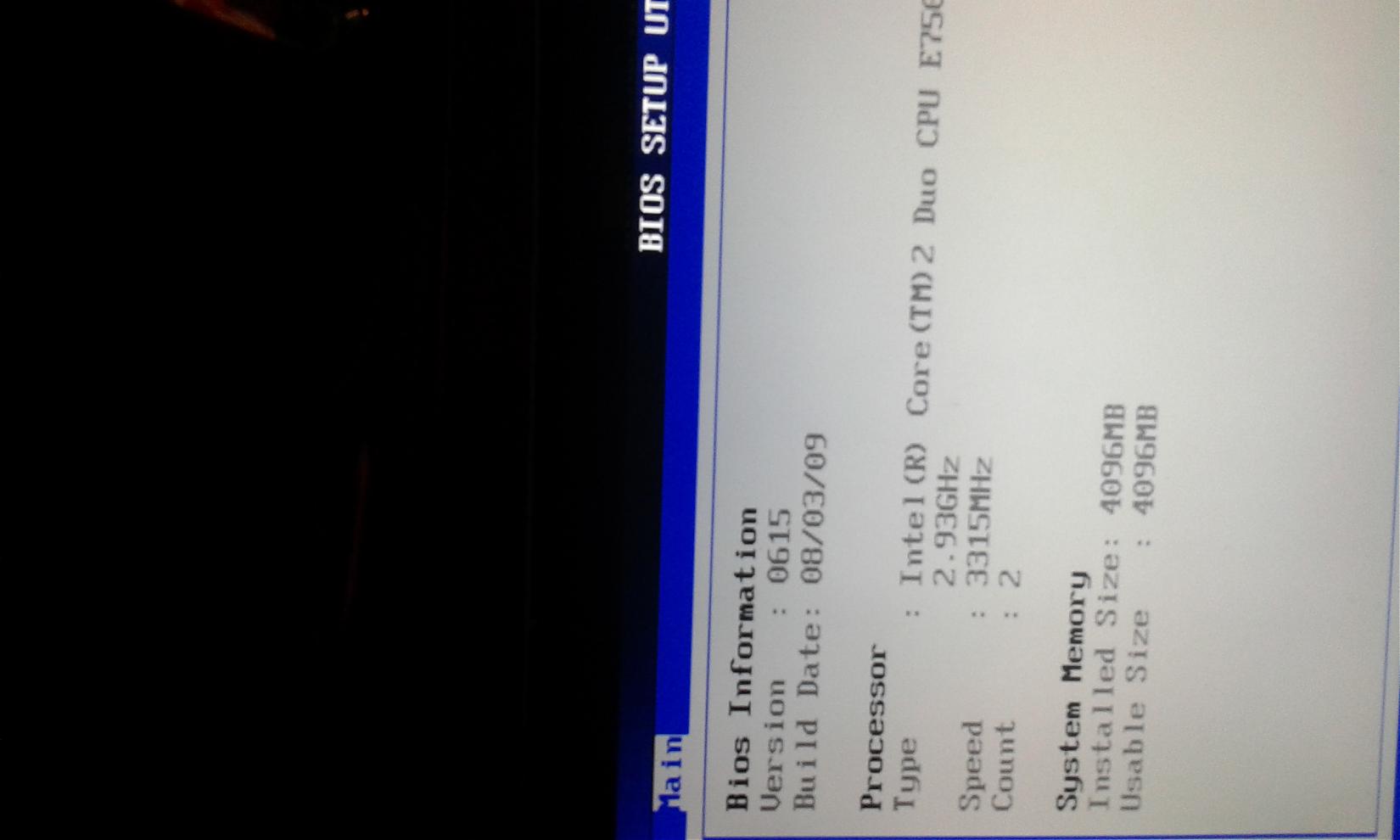

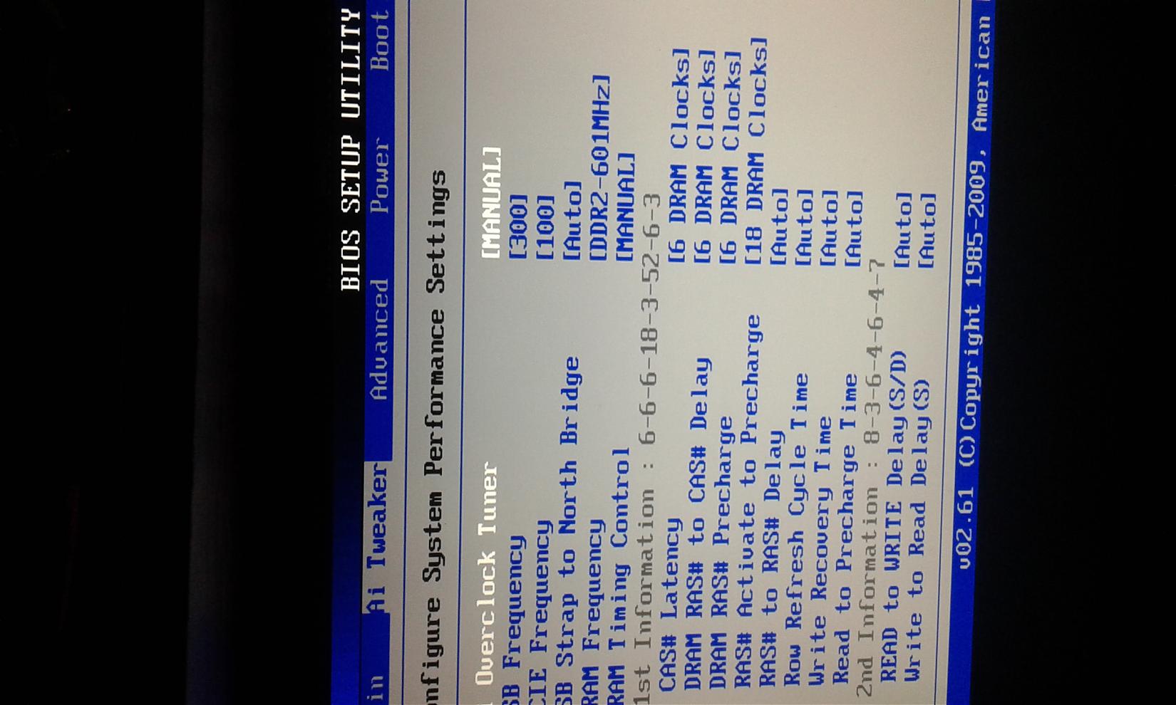

Ввел значегия которые ты сказал, и тайминги 6 6 6 18.получил 3.3 мгц от стоковых 2.9.Температура никак не изменилась, программа cpu thermometer как показывала 37 на 1 ядре и 40 на втором, так и показывает.сегодня буду тестить пока так, прикрерлю фото всех изменений.
Далее мне повышать частоту шины до момента пока не выдаст ошибку?
И кстати, это нормально когда программа cpu z показывает в состоянии покоя только 1.8 мгц, а 3.3 показывает только при нагрузке.И множитель там сам меняется с 6 до 11.

Да, не забывая при этом мониторить температуру проца в нагрузке. Если разгонять больше не собираешься, то частоту ОЗУ в биосе выбирай чтобы она была после разгона близка к 800 МГц и тайминги в биосе поставь в Ауто.

Поставил значение 315, получил 3.5 гц, температура на макс нагрузках не выше 50.Как ты и говорил частоту оперативы поставил 790, тайминги на ауто.
Спасибо большое за помощь!
