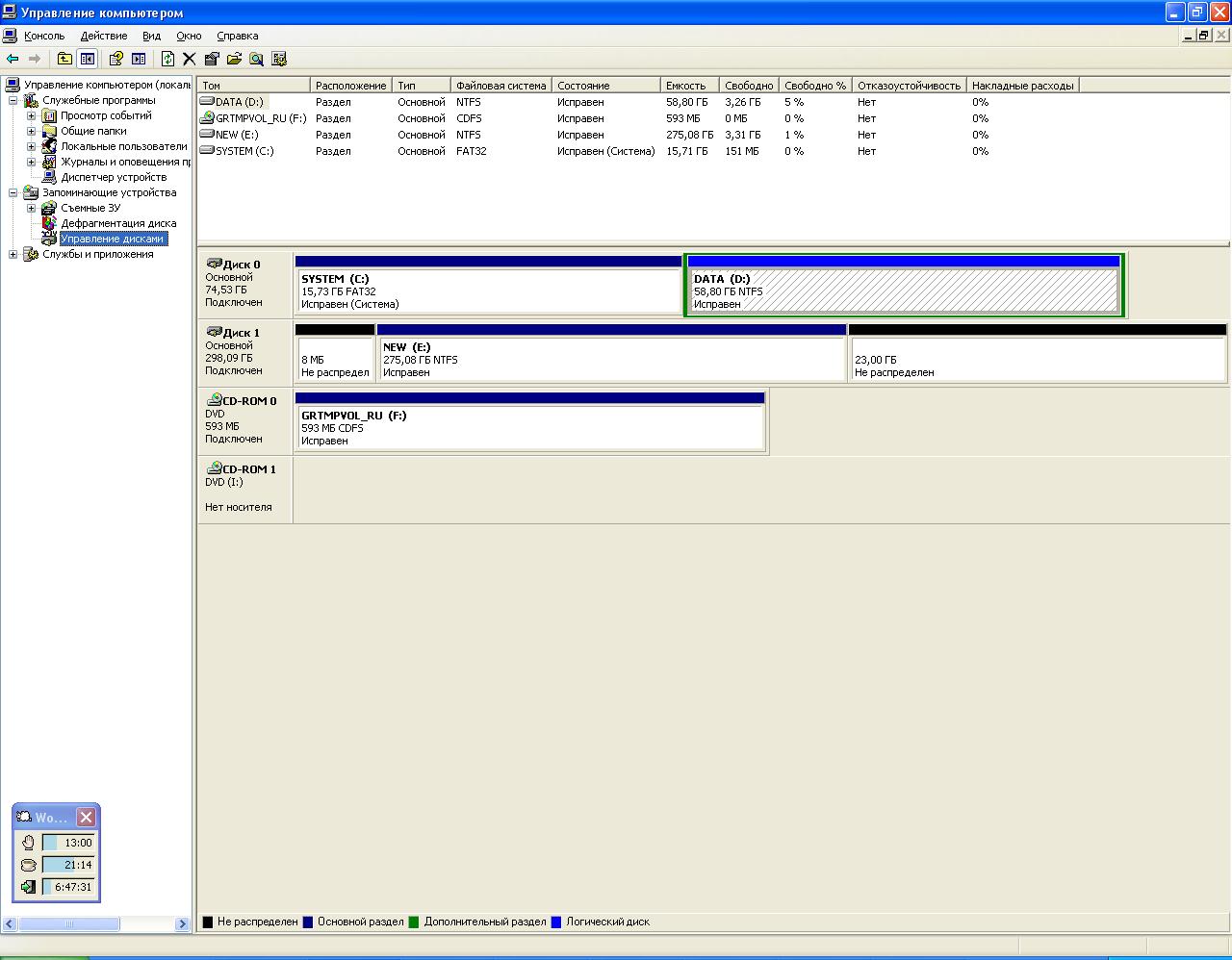

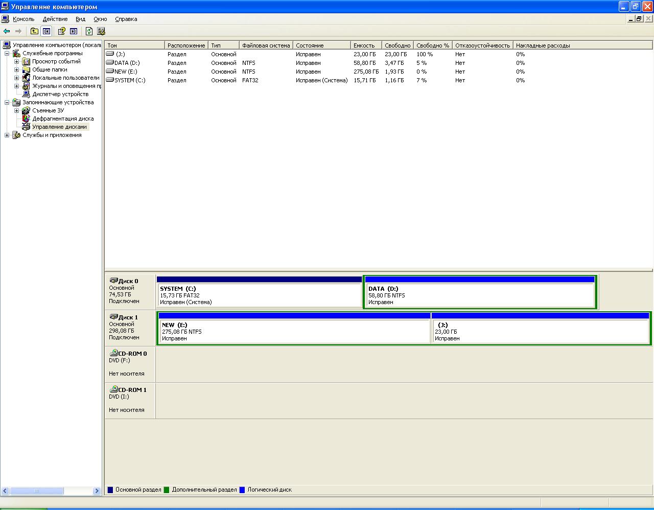

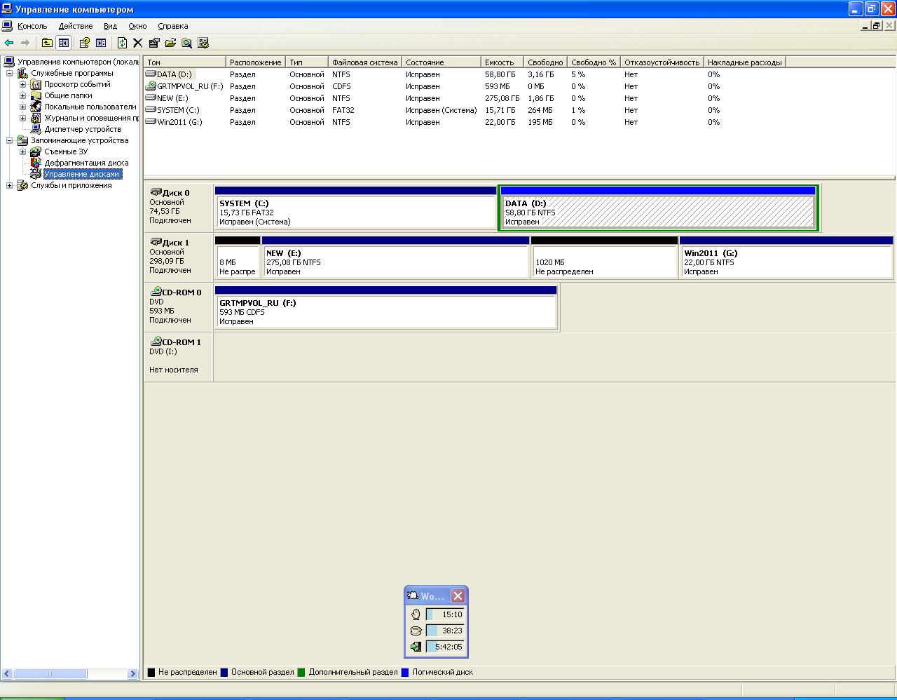

Добрый день.
Изменил размер дисков с помощью ADD11. У меня на ПК есть 2 ОС Windows XP. Изменения делал с 1ой ОС. Потребовалась перезагрузка. После перезагрузки операция по уменьшению диска прошла успешно. Освобожденное место начало добавляться к диску со 2ой ОС. ADD11 сообщил об ошибках. Было приблизительно "Disk with bad blocks can not be resized." Загрузился в 1ю ОС. Размер диска увеличился, но Windows сообщает, что он не отформатирован. Как восстановить диск? Модели жестких дисков указал в профиле. |

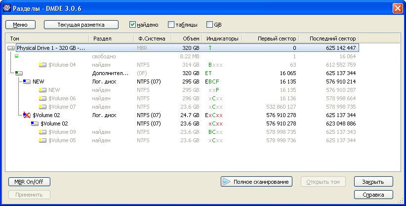

Встаньте в DMDE на раздел NEW и нажмите кнопку "Открыть диск". Разверните ветвь $Root. Стрктура каталогов реальна? Можно ли восстановить (из DMDE же) выборочно, на другой диск, файлы из подкаталогов? Восстанавливаются ли правильно (удобно проверять на файлах *.doc, *jpg, *.avi)? Цитата LVitya:

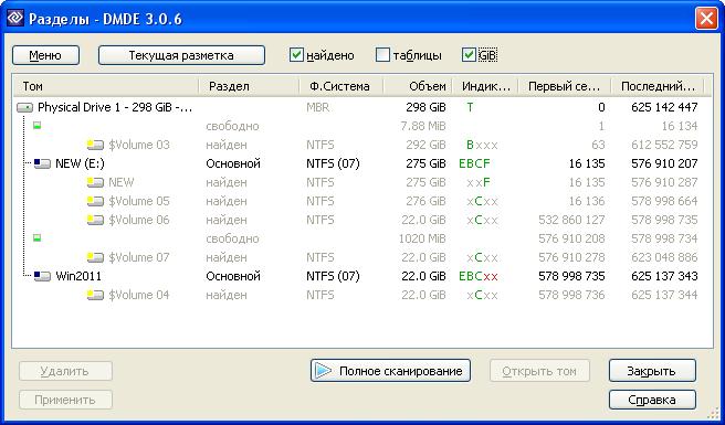

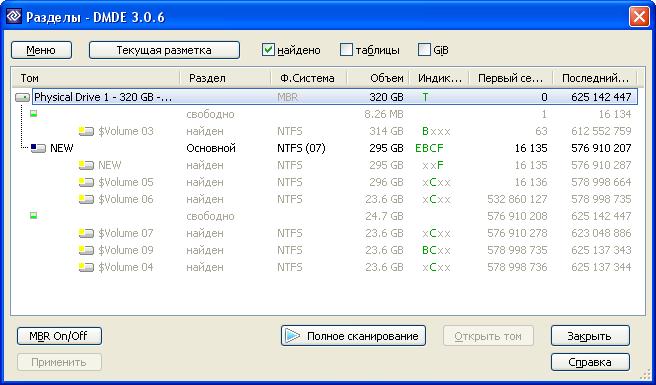

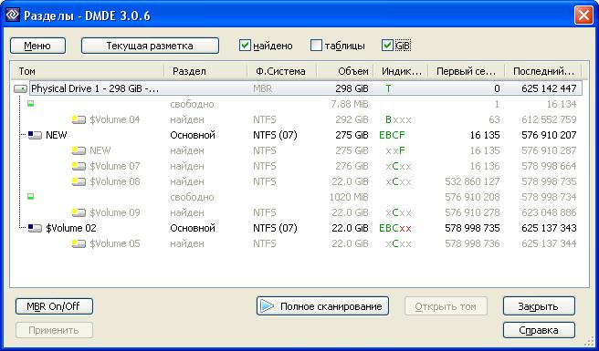

Новый участник Сообщения: 22
Перестал открываться тот, который обозначен $Volume 02. Его я увеличивал за счет освобожденного места с диска NEW. Какой из 4 дисков под $Volume 02 пробовать открыть? И что выбирать, когда после открытия выдает MFT Cluster - нет допустимых значений? |

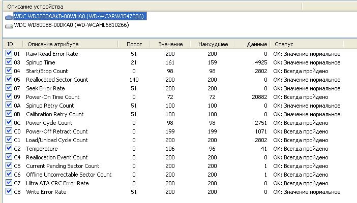

Профиль | Сайт | Отправить PM | Цитировать LVitya, по SMART — один нестабильный сектор. Нормальные программы предупреждают об этом до того, как начнут операции, а не после.
Цитата LVitya:
По прикидке, кандидатом является $Noname 05. Но это только прикидка, и надо делать полное сканирование в поисках наиболее вероятных кандидатов. |

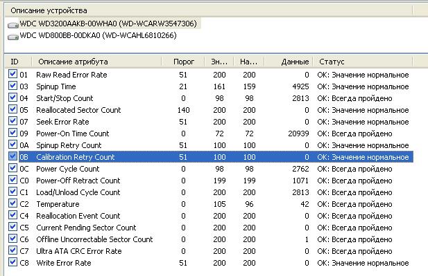

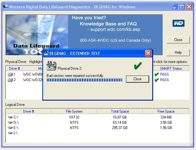

Профиль | Отправить PM | Цитировать Здравствуйте LVitya,
Насчет восстановления разделов не буду вмешиваться, я уверен, что mwz вам поможет ![]() По поводу нестабильного сектора на диске, на всякий случай, после успешного восстановления, запустите extended тест с помощи DataLifeguard (http://products.wdc.com/support/kb.ashx?id=Q3BrCh ) и выложите скрин результатов, так как она исправляет логических ошибок. Альтернативно можете сделать ремап в другую программу или заполнить диск нулями (хотя это удаляет всех данные и занимает время). Имейте в виду, что DLG не показывает RAW значения параметров, а было бы неплохо глянуть на них после ремапа/заполнения нулями. Еще, рекомендую подумать о бэкап, особенно перед такие операции, да и в принципе, он всегда нужен. Удачи, Frost_WD |

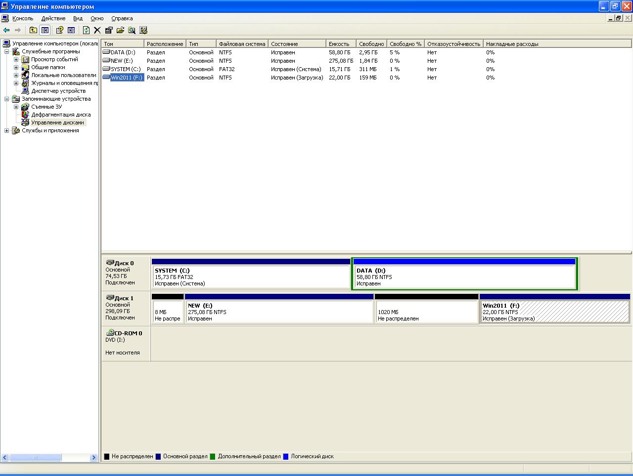

Запускаете диск на проверку в утилите Victoria, режим Read+Ignore. Записываете номера тех секторов, на которых спотыкается Victoria (у вас по идее должен быть один такой). Округляете вниз до ближайшего кратного восьми (например, при плохом секторе 1007, показанном в Victoria, его надо округлить до 1000, а при плохом 1008 – его и оставить). Открываете в DMDE диск как физический и закрываете верхнее окно с разделами. Сервис -> Копировать секторы... Копирование на примере нестабильного сектора 1007: ![]() Выберите в качестве и источника, и приёмника этот ваш диск, начальный сектор и там и там – тот, который уже округлён (здесь 1007, т.е. округляется до 1000), число секторов источника – 8 (конечный сектор тогда вставится сам; как видите, здесь нестабильный сектор 1007 вошёл в охватываемый диапазон из 8 секторов как последний). Ещё раз убедитесь в том, что диск-источник и диск-приёмник один и тот же, и что начальные сектора источника и приёмника совпадают; эти два параметра являются "болевыми", и несовпадения в этих местах приведут к порчи части информации на диске-приёмнике. Нажмите Ок. В случае появления сообщения об ошибке копирования – игнорировать его (т.е. всё равно продолжить). И так с каждым проблемным. А если проблемные сектора лежат близко друг к другу – можно охватывать их в одной операции (как охватывать – думаю что будет понятно из следующего абзаца). А вообще рекомендуют несколько расширить диапазон перезаписываемых секторов как снизу, так и сверху, примерно на три-десять групп по 8 секторов: чтение и обратная запись "здоровых" секторов ни к каким проблемам не приведёт (как и ошибка с выбором диска при условии, что источник и приёмник, а также начальный сектор чтения и записи одни и те же), но заодно будет проверена зона вокруг нестабильного сектора. |

LVitya, если не получиться извести bad, как предлагал mwz , --- хотя должно получиться..., то напустите на устройство HDAT2...Преимущество утили в большой информативности её рапортов. --- Сами увидите. ЗЫ Одно "неудобство" (для тех, кто боится DOS... ), что надо её из-под DOS запустить. Но это как раз её достоинство. ЗЫ По-любому, после лечения бэда покажите актуальный рапорт SMART... |
