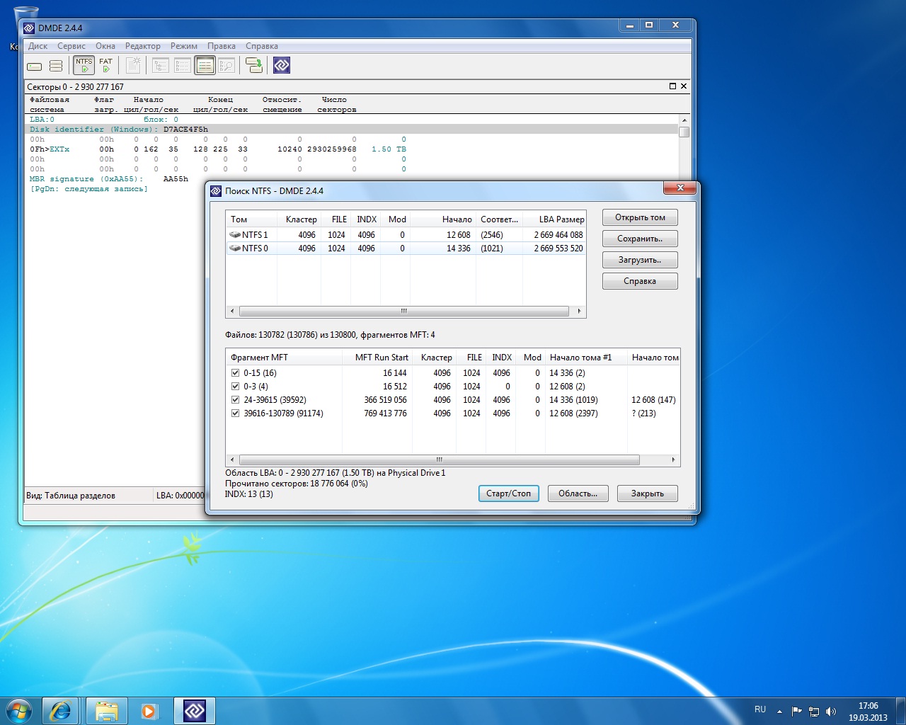

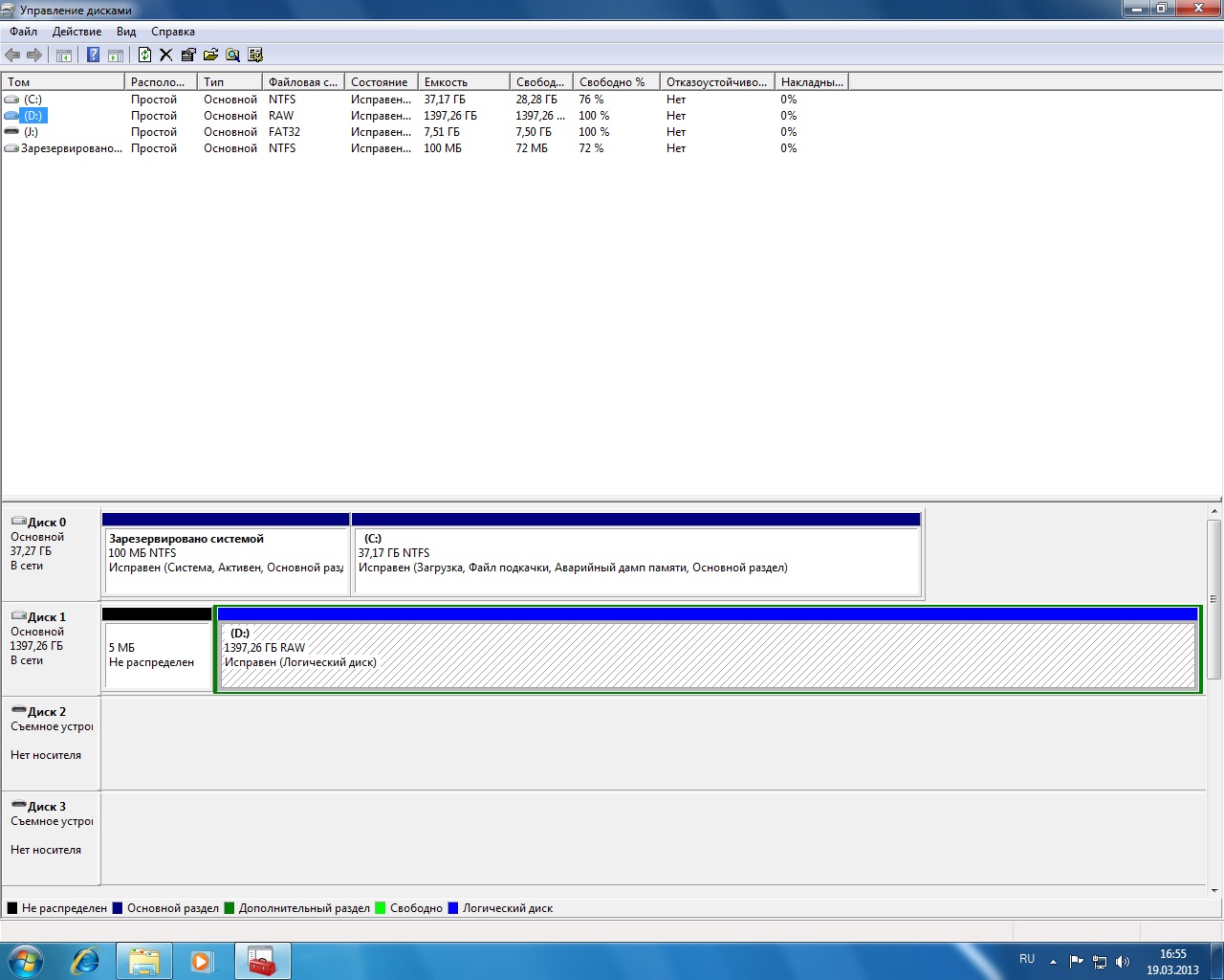

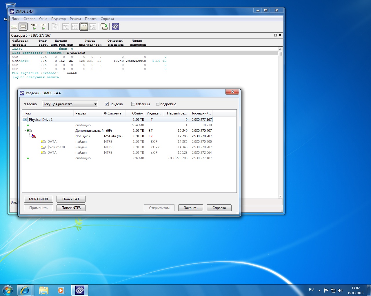

Профиль | Отправить PM | Цитировать Если я все правильно понял:
Правда поиск NTFS не полный. Он долго проверяется. Я выложил только при 0 процентов. Когда будет 100 снова выложу |

Ветеран Сообщения: 6211
Профиль | Отправить PM | Цитировать Цитата Aristokrat:
Делаем, как на картинке. Вставляем, как логический диск в расширенном/дополнительном разделе. ![]() Примняем и перезагружаемся. Смотрим и отписываемся, что получилось... Важно ===== Не допускайте запуска/автозапуска чекдиска с ключём /F. А вот в режиме чтения сами его запустите и результат покажите... |

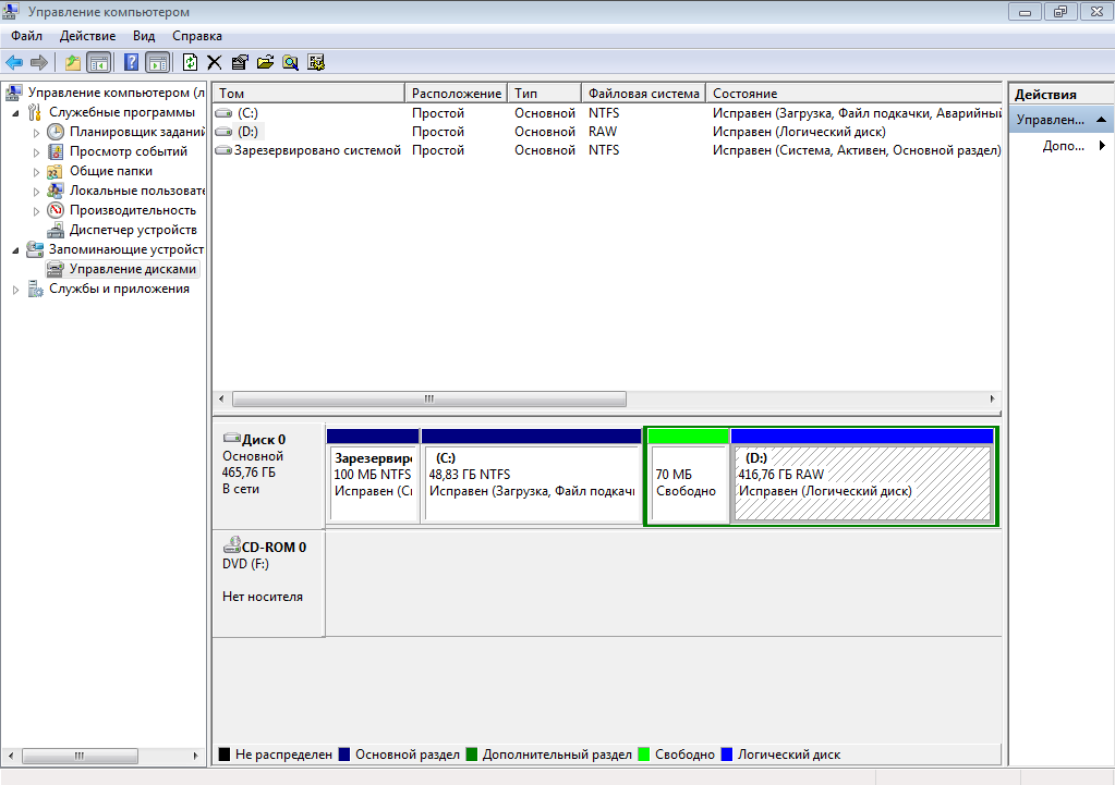

Новый участник Сообщения: 5
Профиль | Отправить PM | Цитировать Все сделал, перезагрузил. Перед виндой запустился, как я понял, CHKDSK. Он работал где-то 3 часа, чтото исправлял. Потом запустилась винда. Теперь большой диск открывается, и это уже радует. Но половина файлов не работает. Открывая картинки пишет, что не поддерживаемый формат, фильмы открываются как музыка (т е без картинки), некоторые текстовые файлы превратились в бессмысленный набор сиволов, а некоторые обнулились. При этом вроде бы не пропали ни сами папки, ни файлы. Можно как-нибудь воостановить поврежденные файлы?
