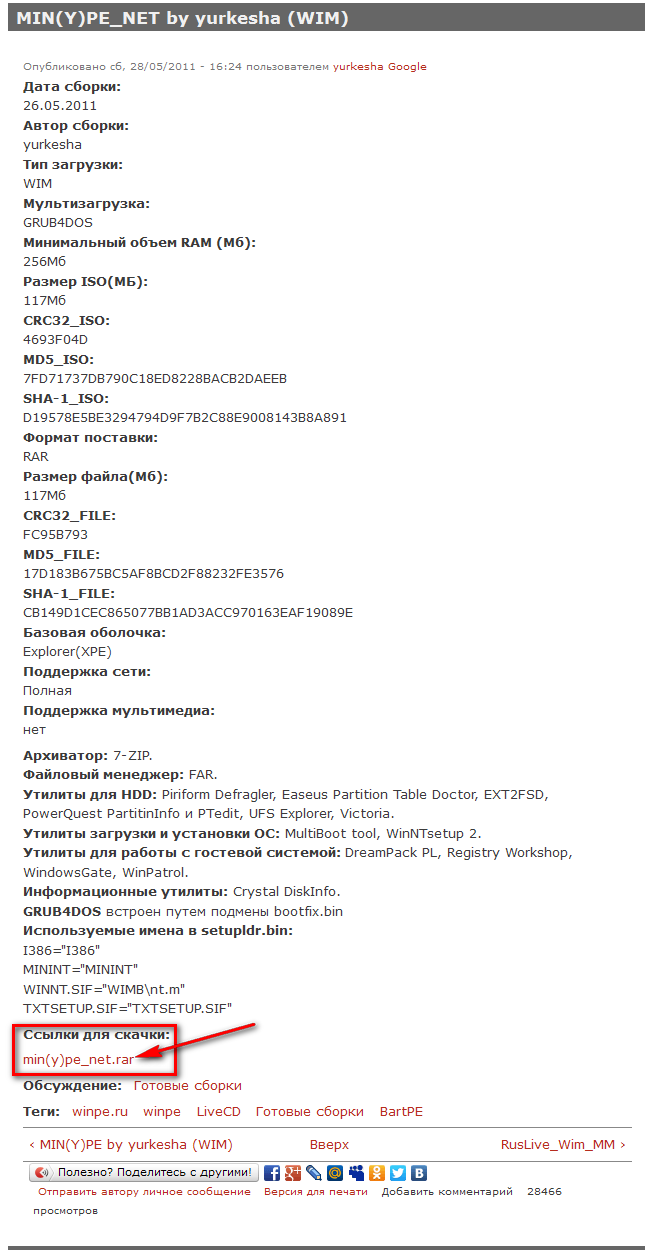

Здравствуйте, я скачал вот этот вим-файл http://www.winpe.ru/build/minype_net_by_yurkesha_wim Я знаю что в качестве загрузчика должен быть setupldr.bin, только откуда его взять? HEX-ом редактировать? Помогите пожалуйста.

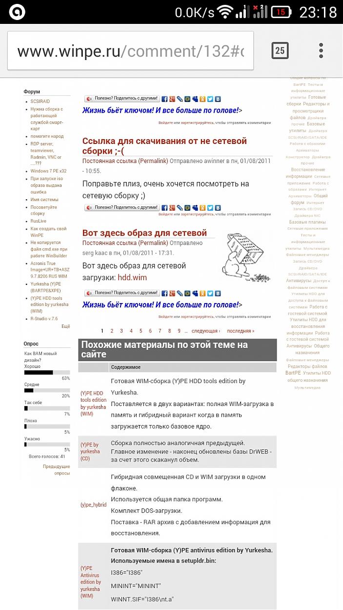

Профиль | Отправить PM | Цитировать Ну через флешку: winpe запускается, всё работает. Но через LAN нихера. Наверное такая структура файлов не поддерживается, нужна наверно такая http://www.winpe.ru/content/universa...anovki_nachalo Завтра такое попробую. Спасибо!!

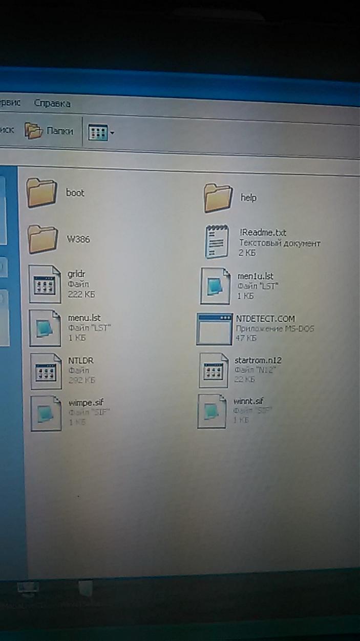

Профиль | Отправить PM | Цитировать Нарыл тут у себя в "кладовке" вот такое http://rghost.ru/6HkzmTLvW
Читать !Readme.txt может как-то поможет или подтолкнет на какую мысль... |

Читать !Readme.txt может как-то поможет или подтолкнет на какую мысль... Реалезовал это думаю правильно, но проблемы есть. Из стандартного menu.lst не хочет переходить на server.lst. Поменял названия menu.lst -> server.LST, захожу, выбираю install winpe wim, подгружается startrom, выходит: TFTP не найден Кстати в качестве загрузчика использовал не NTLDR(bootmgr), a GRLDR. |

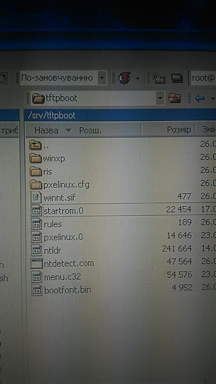

Профиль | Отправить PM | Цитировать Опять,здравствуйте. Нужна помощь, не знаю как реализовать. Сделал всё как в этих статьях http://www.winpe.ru/content/universa...anovki_chast_2 На компе установил Ubuntu 14 server, а вот как dhcp поставить на роутере не пойму, даже такого пакета dhcpd нет. При запуске pxe пишет, мол pxelinux.0 не найден.
