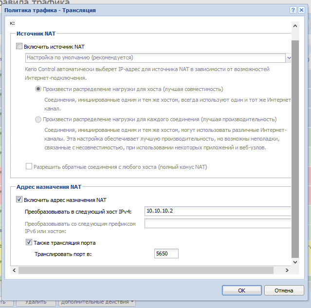

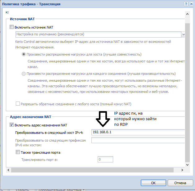

Профиль | Отправить PM | Цитировать В Керио нужно настроить правило с перенаправлением на ip сервера, если подключение по rdp

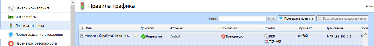

Профиль | Отправить PM | Цитировать А подробнее можно?? Как должно выглядеть это правило? у меня сейчас правила имеют такой вид
Отправлено: 12:50, 01-12-2015 | #15 |
Новый участник Сообщения: 47
Профиль | Отправить PM | Цитировать Цитата destroyera:
(445 порт не нужен) |

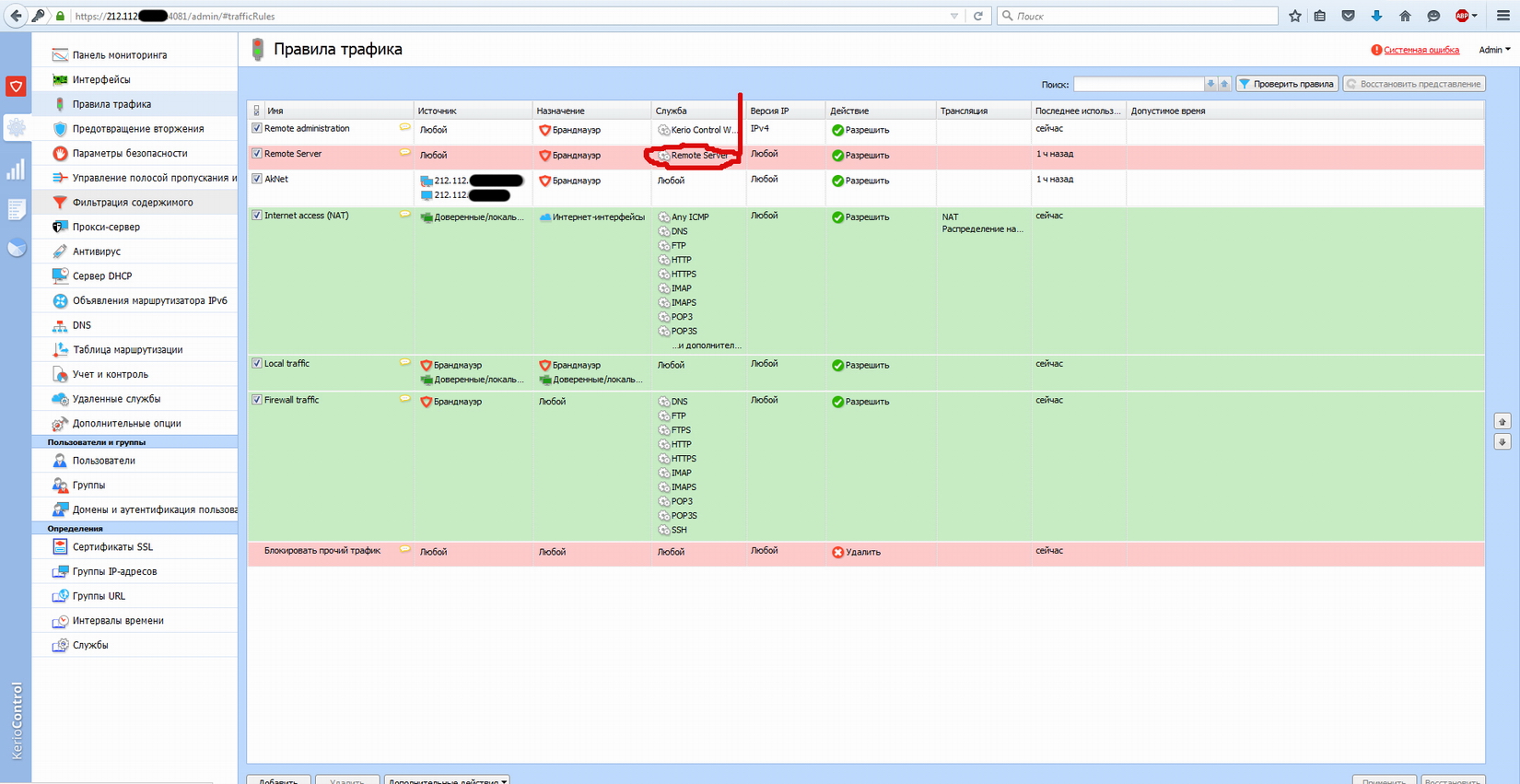

Профиль | Отправить PM | Цитировать destroyera, в web-интерфес самого Kerio зайти можете через этот IP?
https://212.112.x.x:4081/admin И правило должно быть: |
