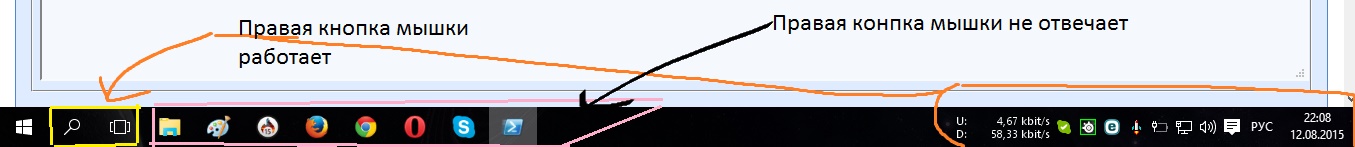

Обновил Windows 8.1 до 10 и все вроде было хорошо, но чёрт меня дернул удалить Windows.old. И в итоге с 5 раза я ее удалил (unlockerом сначала, потом как положено - http://windows.microsoft.com/ru-ru/w...ows-old-folder) и после этого комп долго перезагружался (кажется, дважды перезапускался) на экране было написано : "Перезагрузка. Установка обновления" (хотя я ничего не обновлял). В итоге у меня не отвечает меню Пуск и некоторые иконки на панели задач не реагируют на правую кнопку мышки (http://forum.oszone.net/attachment.p...&d=1439406774).
Восстановка системы уже не возможно, так как я удалил все бэкапы.
Что мне сейчас делать? Переустановить виндовс или еще что-то можно сделать?

Вы можете скачать образ Windows 10, смонтировать его двойным кликом, и запустить установку в режиме обновления через setup.exe. В процессе установки выберите вариант Обновление, ввод ключа продукта пропустите при запросе.
Это проще чем искать что там система залинковала при обновлении (была тема на форуме, там система вроде драйвер держала в Windows.old).
Но если охота попытаться долго и без гарантий, то можете сделать лог Process Monitor следующим образом:
  1. запустите Process Monitor
  2. понажимайте правую кнопку мыши на панели задач где не вызываются меню
  3. сохраните лог: меню File -> Save -> PML-формат
  4. заархивируйте и выложите на любой файлообменник, например rghost.ru
