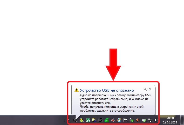

Здравствуйте. Прошу помочь. Мышь уже вторую неделю то включается, то выключается периодически. Много чего перепробовал, но все бестолку.
Провод проверял, тряс, работает, отключается только когда ей надо. Мышь logitech g400s(проводная), подключал для проверки g500(проводная) - тоже так же отключается/включается. Порт usb не имеет значения: сзади, спереди или usb3.0.
А подключил свою старую мышь mx510, она то работает без проблем. Все мыши - usb.
Заметил, что "глючить" начинает, когда запускаю браузер с множеством вкладок, так она раз 5 непрерывно производит цикл вкл/выкл. Так же, когда запускаю игровой клиент Origin, при запуске так же разок хотя бы отключится.
В играх железно отрубается периодически.
Все это происходит под стандартные звуки винды при вкл./выкл. устройства.
Причем когда мышь отключается, то оптика продолжает гореть. Раз на 10-й выдает вот это окно и мышь уже окончательно не реагирует и оптика не горит. (см. рис.) Потом просто перетыкаю порт usb.
Клавиатура работает без проблем.

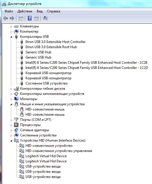

У меня больше подозрение, что все дело именно в дровах logitech. К сожалению, не могу проверить мышку от другой фирмы, у меня все от лоджитек. Только не знаю, что где вычищать.
В диспетчере устройств нет ошибок.
