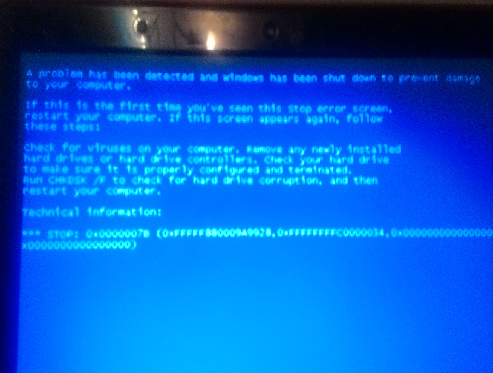

Вообщем вроде как уверенный пользователь ПК, но проблему решить не смог.
1. Случилось после того как ПК оставил на 6 часов одного)
2. Возможно напряжения сети, пришел, такая ошибка, постараюсь скрин прикрепить. Синий экран 0x0000007B.
Что делал?
1.Менял активный диск, итог вернулся в то же положение
2. Грузился через live cd , гуглил - делал, итог вернулся в то же положение
3. Все данные на месте, принципиально не хочу перебивать винду.
4. Пробывал восстанавливать через установочный диск, итог ОШИБКА типа не совместима ты чего
5. В командной строке множество команд, все по репцету выбирал с поисковика))
6. Биос копал, так же никак
7. Пациент lenovo y550p
Итог: Не хочет никак грузиться и восстанавливаться не хочет.
Чувствую истина где то рядом, помогите плз фастом ребятки ;-)
Заранее спасибки)
Отправлено: 12:12, 13-05-2016 | #5
Аватара для Charg
Сообщения: 2798
Благодарности: 469
Цитата boge:
Грузился через live cd , гуглил - делал, итог вернулся в то же положение »
А дамп сюда выложить не?
Цитата boge:
итог ОШИБКА типа не совместима ты чего »
Теперь всё сразу стало понятно =\
Пиши то что есть на самом деле, не надо своими словами пересказывать.
Можешь снова загрузиться с лайвсиди и прогнать жесткий диск викторией, может просто диск посыпался битыми секторами.
Отправлено: 13:16, 13-05-2016 | #6
Сообщения: 12
Спасибо за то, что ответили)
1)Вот как дамп выложить не умею, подскажите пожалуйста???
2)Вроде как пишу как есть)) Но не совсем, просто все перепробовал вроде уже)
Викторией не гонял, сейчас попробую.
Извините, а как правильно настроить Викторию, что бы нормально восстановить? Тут все не по нашему написано и настроек много)
Отправлено: 13:27, 13-05-2016 | #7
Сообщения: 12
Тип файла: jpg P_20160511_204542.jpg
(513.7 Kb, 15 просмотров)
Фото тут http://forum.oszone.net/attachment.p...1&d=1463136586
Отправлено: 13:51, 13-05-2016 | #8
Сообщения: 2424
Благодарности: 465
Цитата boge:
Извините, а как правильно настроить Викторию, что бы нормально восстановить? »
Виктория вам ничего восстанавливать не будет, она всего лишь проверяет состояние диска. Для этого просто нажмите кнопку Start - она там одна, не заблудитесь. Итог в виде скриншота выложите сюда. Постарайтесь на этот раз фотографировать нормальным фотоаппаратом либо средствами компьютера по захвату изображения с экрана, а не печатной машинкой или чем вы там фото делали.
