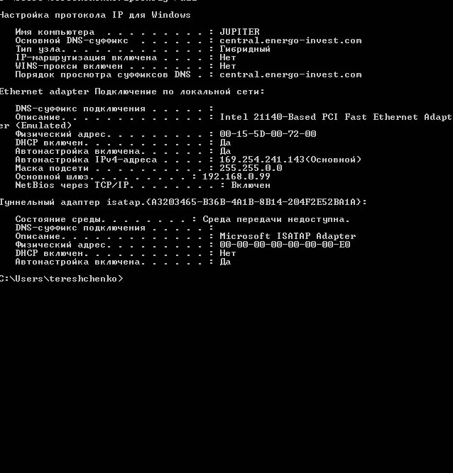

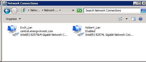

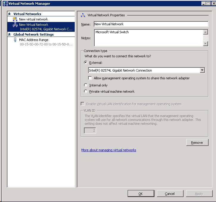

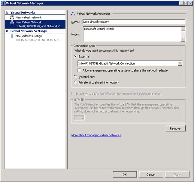

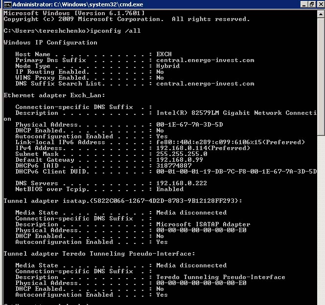

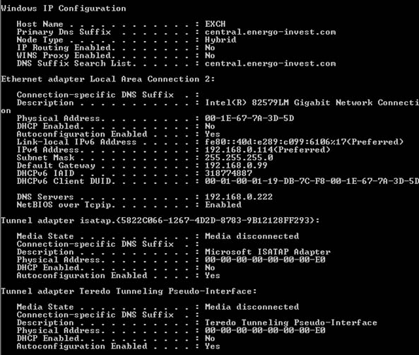

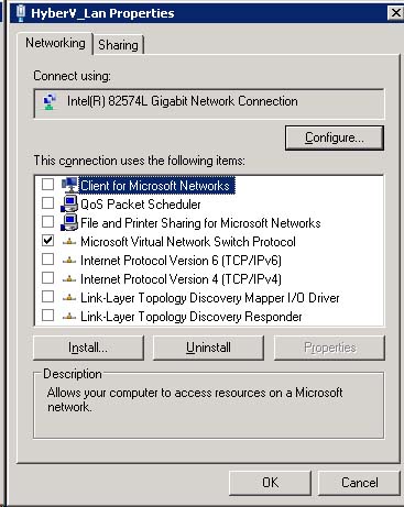

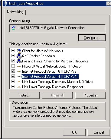

В чем изначально заключалась идея. Разделить сетевую нагрузку между Exch_Lan - для физического сервера с MS Exchange и виртуального сервера с SQL. Оба адаптера на физической машине подключены проводом в коммутатор. Ок. Понял. Вопрос описал неполно. Есть физический сервер на котором установлен MS Exchange и установлена роль Hyper-V. Настроены сетевые адаптеры следующим образом (на физическом сервере): Скриншот "Сетевые подключения" на физическом сервере (ск1) Exch_Lan - прописаны статические настройки IPv4 для MS Exchange (ск2) Hyper-V_Lan - на базе это адаптера создан виртуальный коммутатор, виртуальная машина адрес получает по DHCP (ск3) Скриншот команды ipconfig /all на физическом сервере (странно, но и вправду нет параметров для Hyper-V_Lan)(ск4) Настройка виртуального коммутатора в Hyper-V, снята галочка "Allow managment operation system..."(ск5) Скриншот команды ipconfig /all на виртуальной машине (ск6) |

дравйеры на сетевые обновляли? в виртуальной машине пропишите IP адрес статикой, попингуйте шлюз ну и КД, после чего покажите вывод arp -a P.S. не нужно сюда скрины консоли, там отлично работает копипаста, так оно удобней. |

Exch_Lan физический адаптер со статическими настройками для физической машины Hyper-V - физический адаптер для роли HiperV без совместного использования с физической машиной. Цитата:
