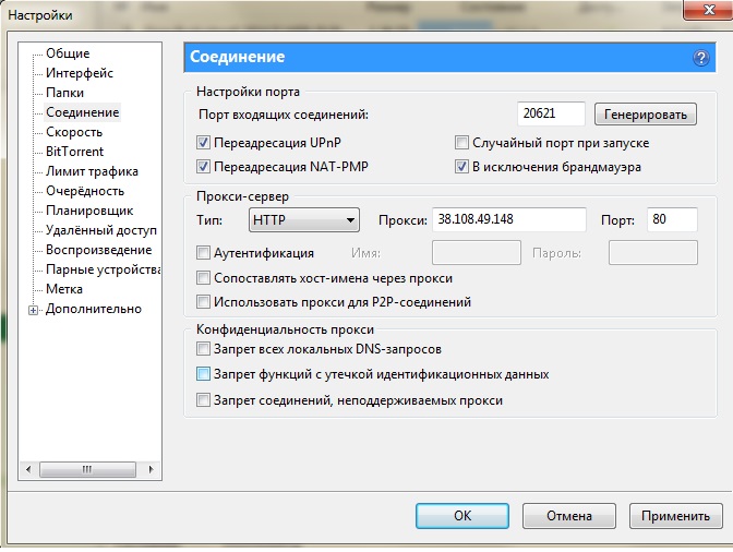

Сообщения: 47
Тип файла: jpg Безымянный.jpg
(104.1 Kb, 23 просмотров)
В течении недели скорость загрузки в торренте была отвратительной. Сегодня видимо праздник какой то, скорость появилась приемлемая, в чём столь приятный подвох без понятия.
Цитата El Scorpio:
Впрочем, на любую хитрость есть другая хитрость. »
После проверки нескольких прокси-серверов, взяв так же во внимание именно сегодняшнюю, не понятно по каким причинам, высокую скорость приёма, то различий больших не ощутил. Практически одна скорость, что с прокси, что без него.
Кстати тогда уж сразу салаге объясните. Где нужно или скорее всего не нужно поставить галочки, если используешь прокси. И какой тип сервера лучше выбрать.
