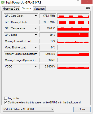

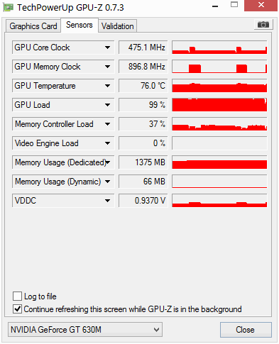

Ноут Acer aspire v3-571g, geforce gt 630m, i3 2350m. В играх, при нагрузке сначала работает нормально, но совсем скоро(после 1-2 минут) частота сразу падает все ниже и ниже, соответственно и фпс падает. Перепробовал кучу драйверов, менял винду - толку мало, разве что при помощи утилиты от Нвидиа удалось выставить частоту работы ядра на максимум, но память так и работает, и это нечем по сути и не помогло. Температура видеокарты больше 76 градусов не подымается, проц тоже в пределах 80. Термопасту поменял, ноут почистил, на подставке играть пробовал-ничо не помогло. Раньше такого не было, прошел много требовательных игр с комфортным фпс, сейчас же проседает до ~15фпс. В чем пожет быть проблема?

У Вас GPU загружен при максимальной частоте ~100%=лаги. ищите процесс, который грузит......
какова загрузка CPU в этот момент? запустите Process Explorer и посмотрите какой процесс нагружает в этот момент?

Цитата By_Shadow:
В играх, при нагрузке сначала работает нормально, но совсем скоро(после 1-2 минут) частота сразу падает все ниже и ниже, соответственно и фпс падает. »
Троттлинг. Вот ещё Троттлинг процессора или почему падает производительность
Чистите систему охлаждения, меняйте термопасту.
Иногда в БИОСе имеется функция это дело отключать. Но у вас ноутбук и вряд ли это дело есть. Да и не выход это.
Одним словом - смотрите в торону охлаждения.

Сообщения: 5
Цитата diagnoz_:
ищите процесс, который грузит...... какова загрузка CPU в этот момент?»
загрузка около 60%, нагружает сама игра.
Цитата yurfed:
Чистите систему охлаждения, меняйте термопасту. »
Чистил. Менял.
