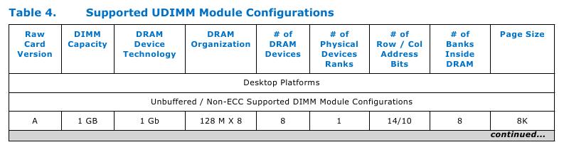

Тип файла: jpg dimmtable.jpg
(32.9 Kb, 26 просмотров)

Из спецификации первого DIMM следует, что модуль двухранговый: "This document describes ValueRAM's 1G x 64-bit (8GB) DDR3-1333 CL9 SDRAM (Synchronous DRAM), 2Rx8, memory module, based on sixteen 512M x 8-bit FBGA components" (выделено мной)
Сравниваем с двумя предложенными вариантами:
This document describes ValueRAM's 512M x 64-bit (4GB) DDR3-1600 CL11 SDRAM (Synchronous DRAM) 2Rx8, memory module, based on sixteen 256M x 8-bit FBGA components.
This document describes ValueRAM's 512M x 64-bit (4GB) DDR3-1600 CL11 SDRAM (Synchronous DRAM) 1Rx8, memory module, based on eight 512M x 8-bit FBGA components.
Отсюда следует, что предпочтительнее брать первый модуль, поскольку он так же имеет два ранга и восемь банков. Хоть сами микросхемы там и меньшей ёмкости.
Будет ли он работать в dual channel? Кто же его знает! У имеющегося модуля объем 8ГБ, у выбранного 4. Если процессор не поддкрживает Flex Mode, очевидно работать он не сможет. А не исключено, что не сможет работать даже с процессором, который этот Flex Mode поддерживает - от материнской платы зависит.
А о MCH процессоров AMD я вообще ничего не знаю.
P.S. Чтобы раз и навсегда снять недопонимание насчет терминов "ранг" и "банк" опубликую кусок таблицы поддерживаемых процессорами Intel конфигураций DIMM
http://forum.oszone.net/attachment.p...1&d=1385663969
