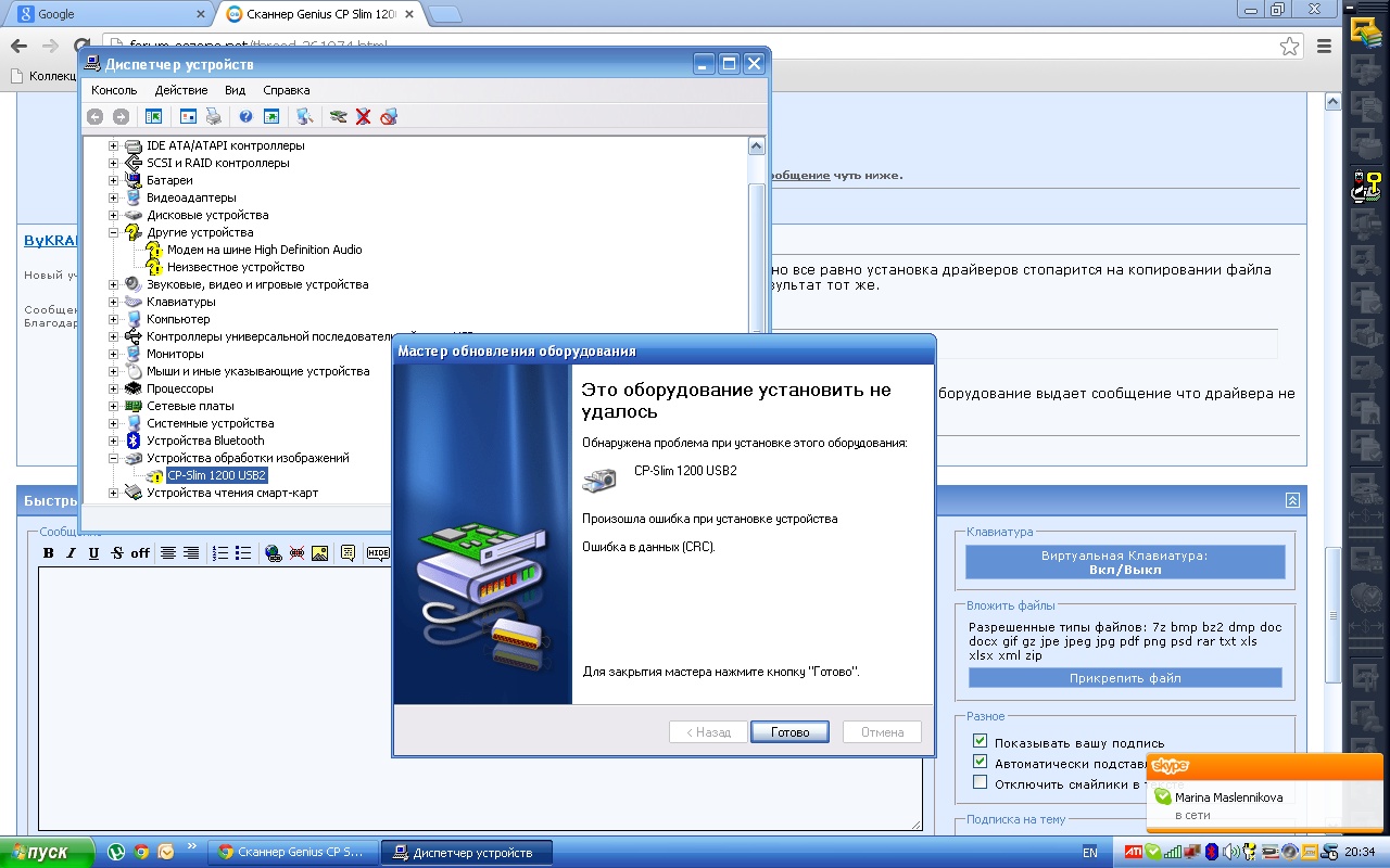

Тип файла: jpg Безымянный.jpg
(292.3 Kb, 9 просмотров)
В общем покапался сегодня в драйверах, в добавок нашел комплектный диск, но все равно установка драйверов стопарится на копировании файла usbscan.sys. Пробовал заменять его в системе из другого дистрибутива, но результат тот же.
Что вы говорите? А мужики-то не знают...
CAB архивы лежат в папке 32bits
При попытке поставить драйвера с помощью тех самых instal.inf и 716U.inf мастер установки нового оборудование выдает сообщение что драйвера не найдены!
P.S. Вот такая ошибка
http://forum.oszone.net/attachment.p...1&d=1369395412
Последний раз редактировалось ByKRAK, 24-05-2013 в 15:38. Причина: Добавил скриншот
