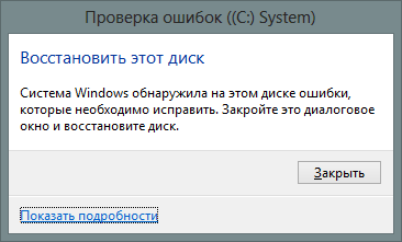

Rolex, помню, уже пытались разобраться с аналогичной проблемой: зависание происходит при создании точки восстановления. Конкретно службы "Теневое копирование тома" и/или "Программный поставщик теневого копирования (Microsoft)" виснут на функции перечисления дисков/разделов.
Может быть конфликт/несовместимость с каким-то диском или сторонним драйвером.

Цитата Rolex:
нашёл ошибки... как их исправить? И сохранятся ли данные? »
Как выполнить проверку диска в Windows 7.

I found a similar problem with Windows8PRO while trying to install Media Centre & a different solution - system restore point creation failed with shadow copy timeout error 0x81000101.
I tried most of the solutions above without success. However, I finally realised that Windows8 had been waiting to install some updates for several days ... whereas Windows7 provides the option to install_updates+shutdown, Windows8 only seems to offer install_updates+restart. I shut down daily, but usually in a hurry, so I hadn't installed the updates.
As soon as I did select install_updates+restart, system restore point started working again .... duh..!!
