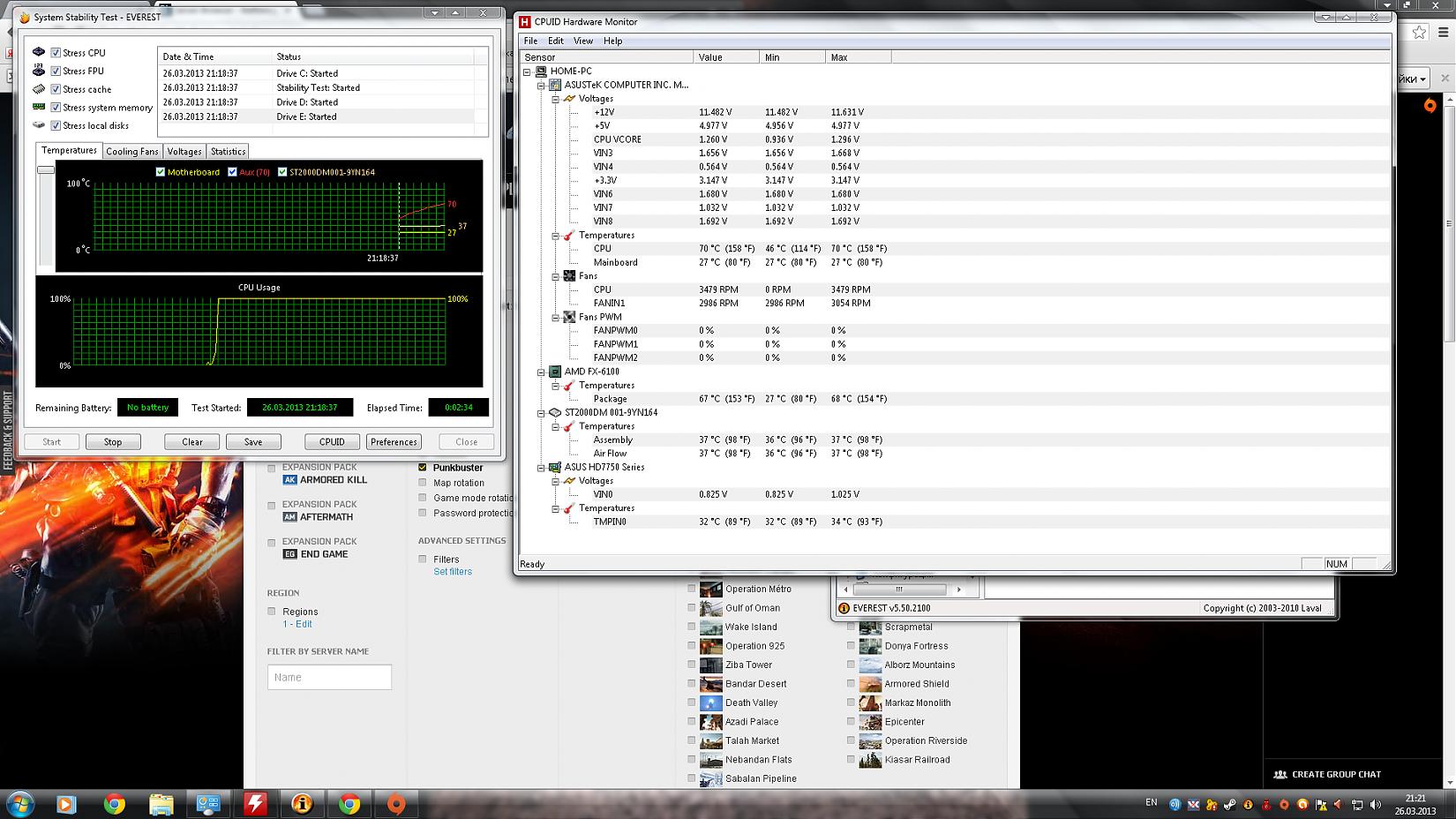

Здравствуйте, у меня такая проблема, купил осенью компьютер, радовался играл в battlefield 3 на максимуме и не глючил, но в последние 3 месяца появилась проблема. Компьютер начал выключаться, при включении появлялось меню об перегреве компьютера в которой можно выбрать режимы работы компьютера, я оставил обычный, после этого компьютер нагружать невозможно, при полной нагрузке прогой Everest компьютер выдерживает 10 минут и выключается, и все из-за датчика AUX он набирает 90 градусов и выключается в то время как материнка и жесткий диск набирают не больше 40 градусов. После того как почистил компьютер проблема не решилась. Заметил что радиатор на процессоре неплохо нагревается, Подскажите в чем проблема?

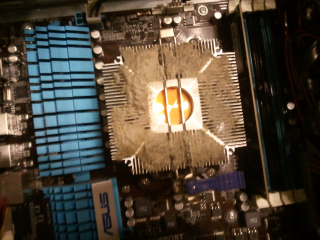

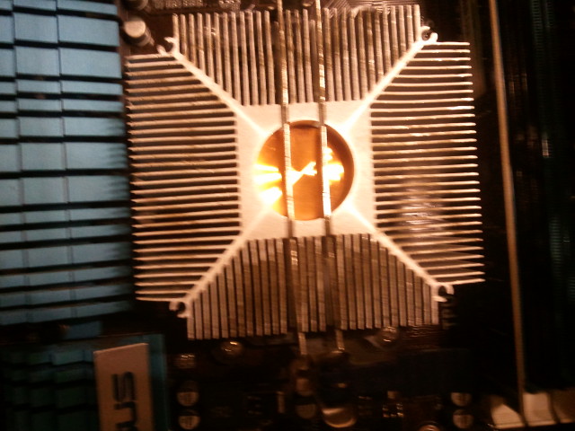

Отправлено: 23:08, 26-03-2013 | #27
Сообщения: 16
Тип файла: jpg 2013-03-26 22.54.18.jpg
(97.6 Kb, 9 просмотров)
Тип файла: jpg 2013-03-26 23.02.47.jpg
(96.8 Kb, 9 просмотров)
Почмстил
Отправлено: 23:21, 26-03-2013 | #28
Сообщения: 16
кулер на радиаторе на болтах сверху был а не на кнопке, либо я лох и не то что надо почистил
Отправлено: 23:23, 26-03-2013 | #29
Дед
Сообщения: 40597
Благодарности: 9332
Zilliboba1, Все правильно вы сделали. Рычагом крепится весь кулер, а не вентилятор (фиолетовый рычаг внизу)
